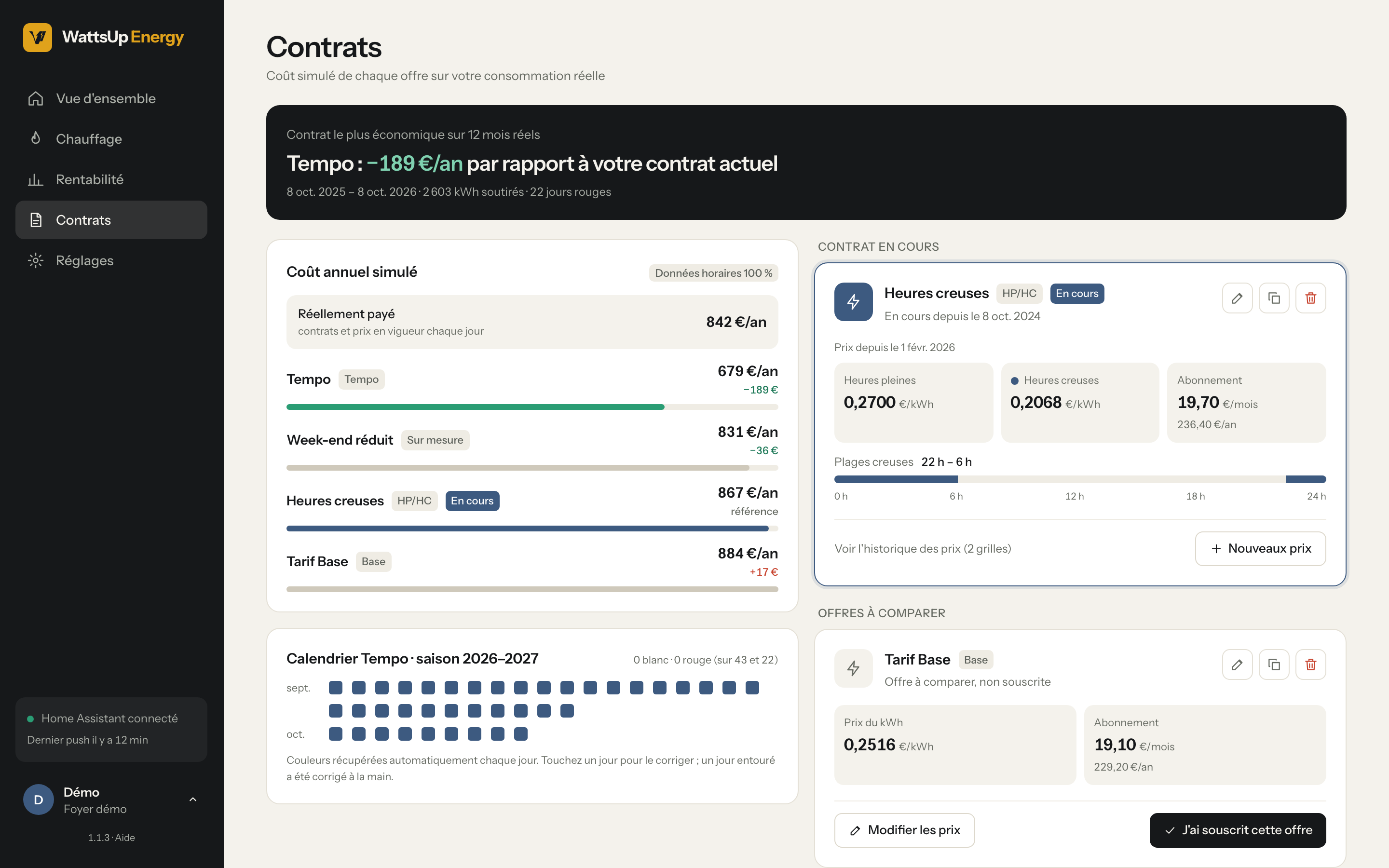

:page_facing_up: Le bon contrat, calculé sur votre consommation
Saisissez votre contrat (Base, Heures creuses, Tempo, ou des règles sur mesure) et les offres qui vous tentent. WattsUp rejoue vos 12 derniers mois réels, heure par heure, avec chaque offre, et vous dit laquelle aurait coûté le moins cher. Sur le foyer de démo, par exemple : « Tempo : −189 €/an par rapport à votre contrat actuel ».
Les changements de prix de votre fournisseur sont gérés (« Nouveaux prix à partir du… »), comme les changements de contrat. Le calendrier Tempo se met à jour tout seul.

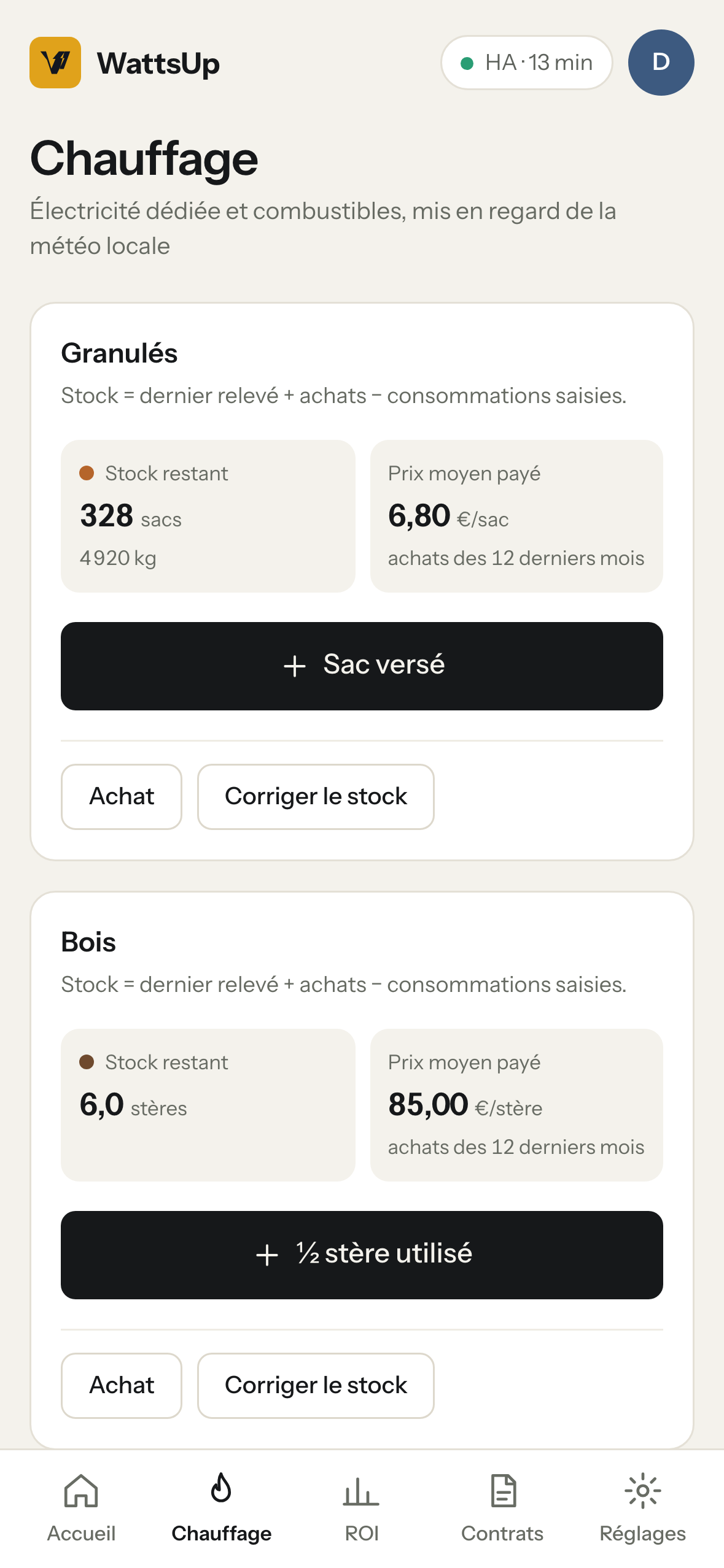

:fire: Le chauffage au bois et aux granulés
WattsUp suit vos stocks (sacs, palettes, stères), vos achats et ce que vous versez : un bouton « + Sac versé », ou directement depuis Home Assistant (un bouton physique près du poêle, par exemple). Il calcule le coût par saison, corrigé du froid grâce aux degrés-jours de votre commune, pour comparer deux hivers qui ne se ressemblent pas.
Et surtout : la prévision de réapprovisionnement. Combien de sacs ou de palettes commander pour finir la saison, ou pour passer l'hiver prochain, en hiver doux, moyen ou rigoureux.

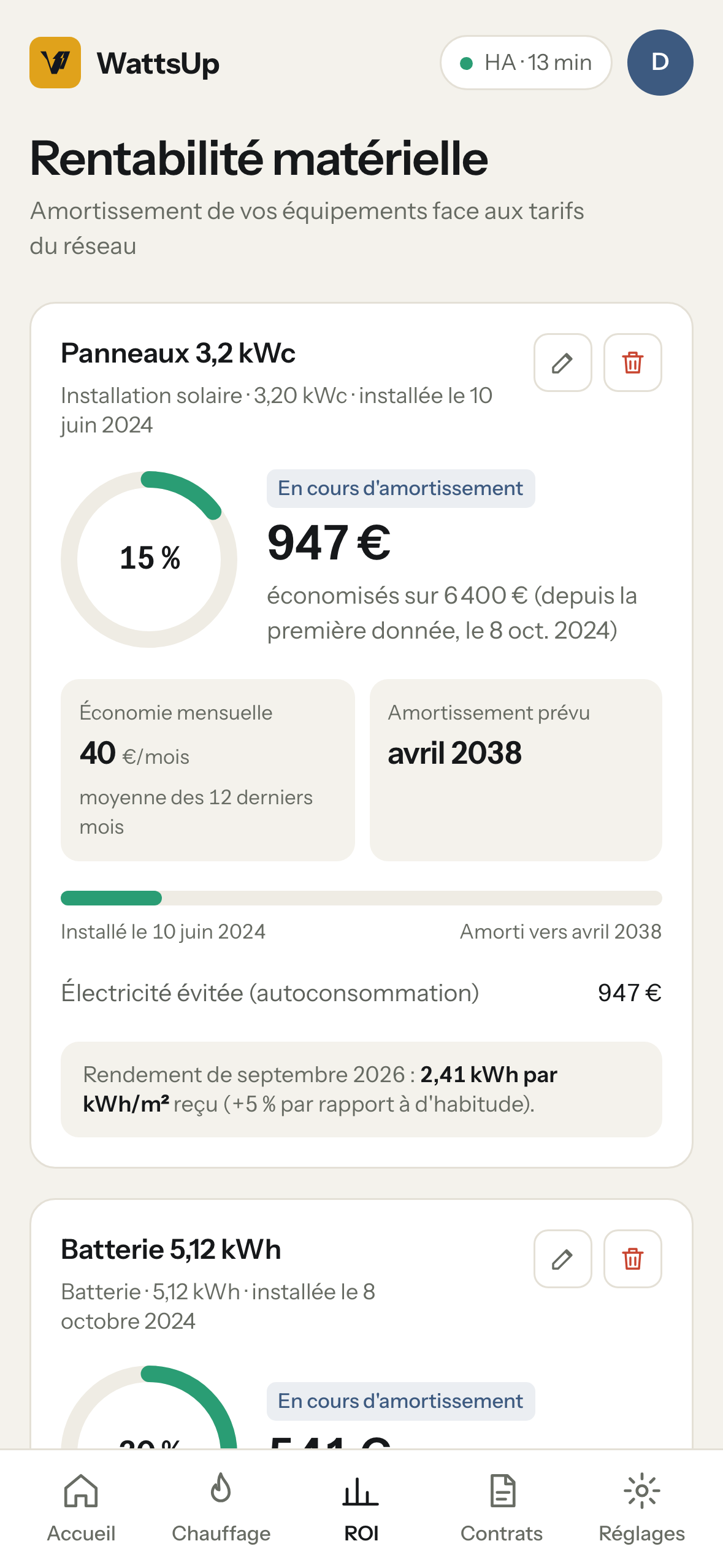

:sun: La rentabilité de vos panneaux et de votre batterie
Combien vos équipements vous ont déjà fait économiser, à quelle date ils seront amortis, et si la production de vos panneaux baisse anormalement pour le même ensoleillement (panneaux sales, onduleur en défaut…).
Le simulateur « Et si… ? » rejoue votre dernière année avec une batterie ou des panneaux en plus, pour savoir avant d'acheter si l'investissement en vaut la peine. Il ne vous vend rien : s'il faut 79 ans pour amortir une deuxième batterie, il vous le dit :wink:

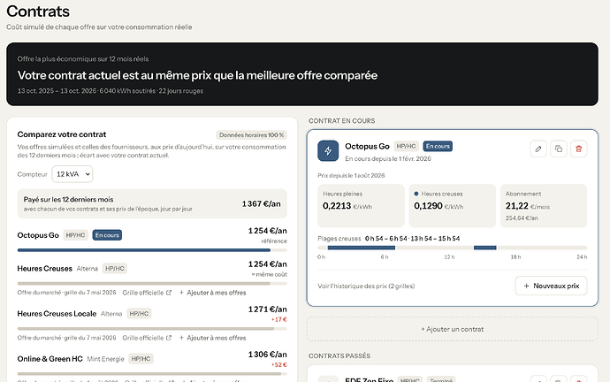

La mise à jour du projet comprenant le comparatif aux offres a été déployée ce jour.
Ce qu'elle permet :
  • Continuer de comparer avec des offres saisies à la main dans l'interface
  • Comparatif auto avec les offres de marché basé sur sa propre consommation sur 1 an
    (Les offres spot tel Sobry seront intégrées à l'outil, je pousse une MAJ dans la soirée pour les intégrer)
Pour le moment le projet n'intègre pas les contrats et compteurs gaz. A voir s'il y a un besoin à l'avenir.
Voici une capture d'écran du comparatif basé sur des données de consommation réelles comparées aux offres de marché :

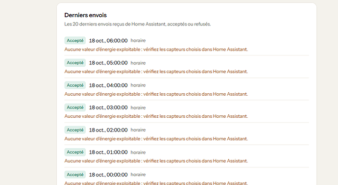

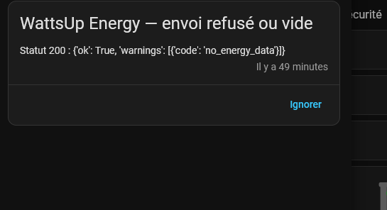

bon je pense que mon ecodevice ne doit pas etre compatible, j'ai ajouter les HP Totaux et HC Totaux dans l'automatisation. mais ça reste vide. Avec les erreurs suivantes."statut 200..."
j'ai toruver mon erreur, oublie de mettre une valeur dans "import reseau"
ont peut afficher le resumer via HA?
merci
Ok c'est noté, bien vu, effectivement le message mériterait plus de clarté.
J'ai passé un correctif en version 1.9.1 :
Ce qui devrait aider à la résolution de problèmes :+1:
Merci pour le retour
