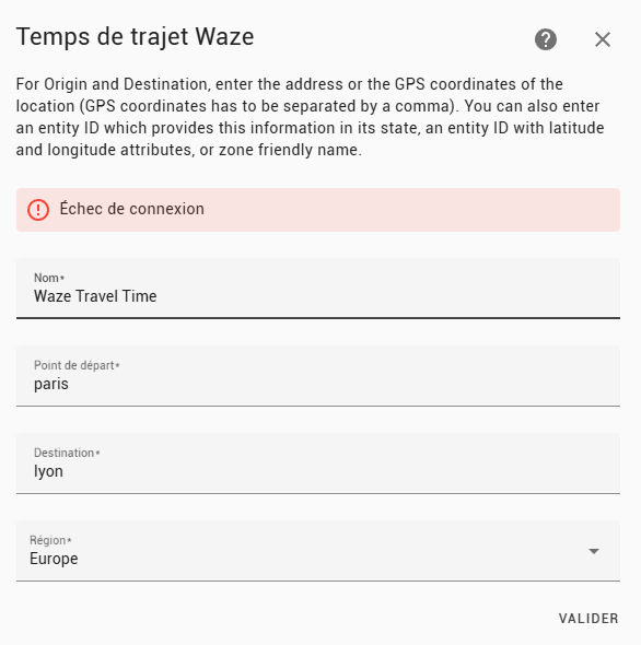

Je n’arrive pas à installer l’intégration Temps de trajet Waze
J’ai regardé à droite et à gauche mais je ne sais pas vraiment ce qui pose pb
Merci d’avance pour vos solutions ou carrément pour une alternative pour un calcul de trajet.

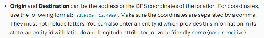

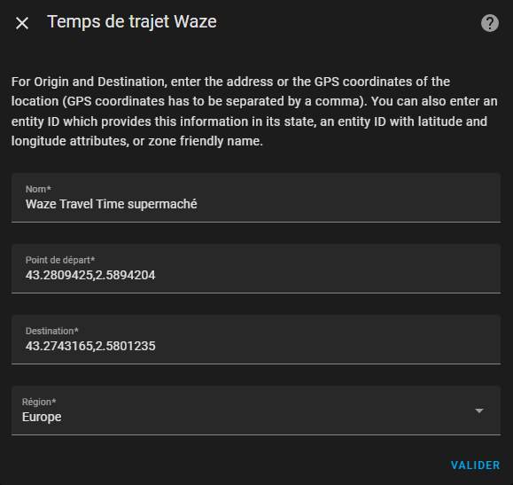

comme indiqué , il faut mettre les coordonnées GPS ou une adresse et non que le nom d’une ville.
exemple : 52.5200, 13.4050
c’est marqué dans la doc:

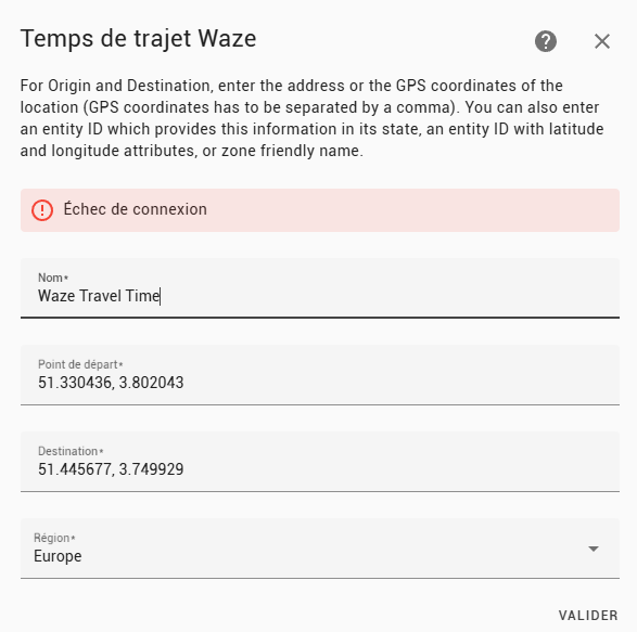

J’ai le même pb en coordonnées GPS
En regardant dans les journaux j’ai ceci comme erreur
Enregistreur: homeassistant.components.waze_travel_time.helpers
Source: components/waze_travel_time/helpers.py:25
intégration: waze_travel_time (documentation, problèmes)
S’est produit pour la première fois: 13:02:14 (1 occurrences)
Dernier enregistrement: 13:02:14
Error trying to validate entry: 503 Service Temporarily Unavailable

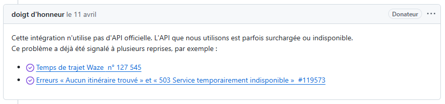

Les messages du journal indiquent que le problème vient d’une absence de réponse de l’API Waze. Ce problème ne vient pas de l’intégration elle-même.
Veuillez noter que l’API Waze que nous utilisons n’est pas officielle et que nous ne pouvons donc pas en garantir l’exactitude.

Il faut retenter plus tard.

Je viens encore de tester et aucun problème :
bmartret:
image587×583 24.2 KB
je vois qu’il y a un espace après la virgule. N’en mets pas.
Tu vas sur Google Maps, recherche l’endroit et regarde le lien dans la barre d’adresse et juste copier les coordonnées.
bonjour,
Je viens de suivre tes conseils, ce qui fait des coord gps plus courte, mais j’ai encore le pb…

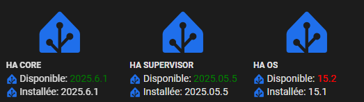

il y aussi ce sujet qui vient juste d’être ouvert pour un pb d’access 2025.6.1: “Connection failed” when setting up a new entity · Issue #146821 · home-assistant/core · GitHub
Je suis en 2025.6.1
Comme je te les dit, je viens de retester il y a 20 minutes.

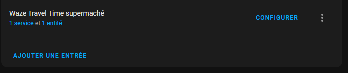

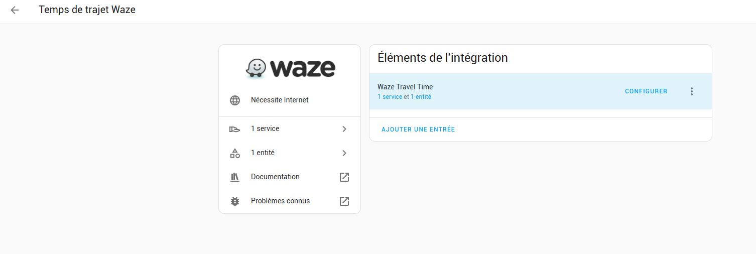

Il faut retenter de temps en temps.
j’hallucine… erreur puis la lumière !
Bref faut être plus que patient
