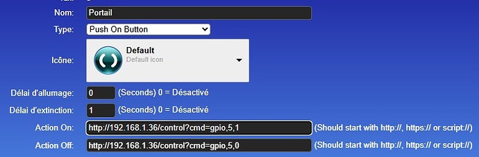

je viens de Domoticz et ma migration avance gentiment sur HA
dans mon ancienne installe j’ai plusieurs Wemos D1 mini que j’avais flasher a l’époque avec ESP Easy
Dans domoticz des push bouton par exemple pour mon portail et il m’activai une URL pour activer mon relais et 1 seconde après une autre pour faire revenir mon relais au repos
j’aimerais pouvoir refaire ce principe dans HA
alors j ais réussi a détourner un bouton et a lui faire exécuter une url
alors cela active mon relais mais ca ne le remet pas au repos ou alors il faudrait un autre bouton donc pas pratique et en même temps cela m’ouvre la page url
donc voila je viens vers vous car j’ai essayer de bidouiller et cela ma amuser mais je voudrais savoir si il existe une solution toute prête sans programmation si possible car je ni connais rien
sachant que j’en ai plusieurs et que même si cela est de la bidouille ca marche très bien
