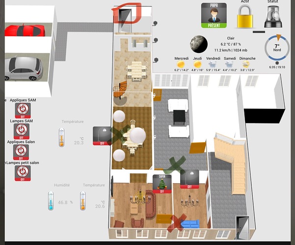

Voilà un plan de chez moi (anciennement sous jeedom celui là :smiling_face:)
La croix rouge c’est l’emplacement de la box et les croix vertes c’est l’emplacement des répéteurs.(et le carré rouge bah je ne capte plus rien déjà ^^)
Là étant en plein travaux je peux passer mes rj45 ou je veux
Tu le mets là où il y a la croix verte au milieu et ça devrait le faire.

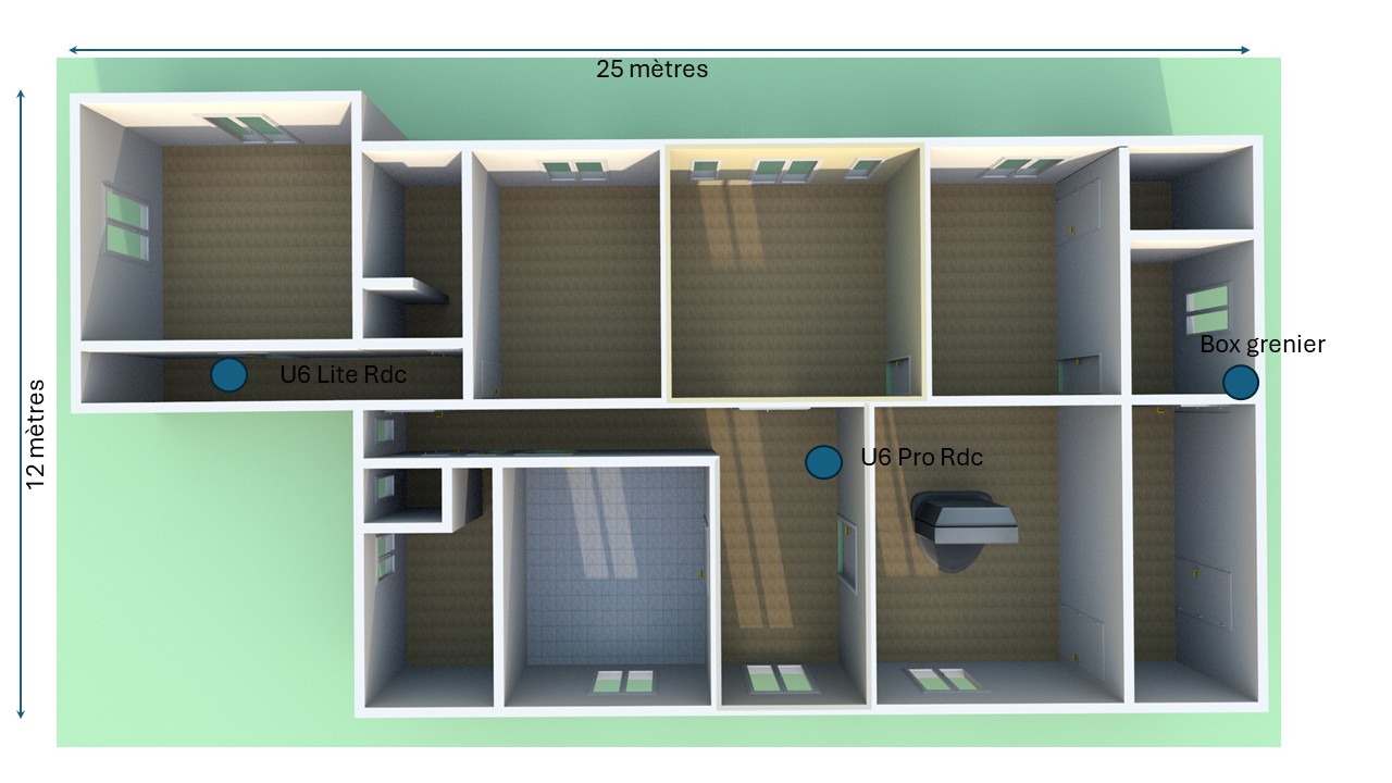

Ci joint petit schéma montrant les positions des AP pour arroser toutes les pièces, les murs de 70cm sont de vrais boucliers aux ondes !
Merci de ton retour, c’est cool de voir que je ne suis pas le seul :joy:
Oui c’est clair que ces murs là sont un vrai bouclier ^^

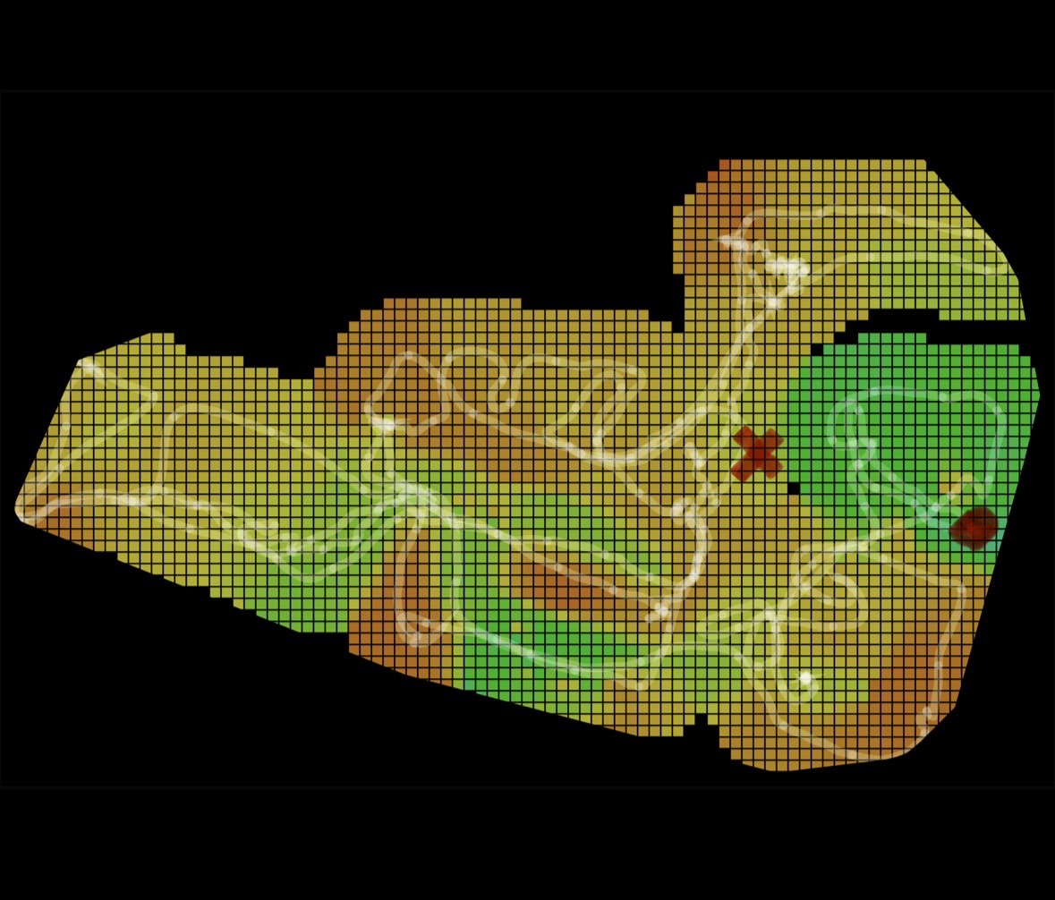

Bon petit update, j’ai ajouté un uap-ac-lr (j’attend 2 u6 lr qui arriveront cette semaine) Au milieu (la croix verte sur l’ancien plan) et là c’est le drame ^^
Je n’ai que des problèmes de réseau.
en étant à côté de l’ap si je lance une vidéo, elle se coupe constamment mais en dbm je suis nickel (j’ai mis le même ssid et mdp que la box pour garder le même wifi)
Je ne comprends pas trop et j’ai fait une map avec WiFiman(le point rouge c’est ma box et la croix mon ap)
Si vous avez des conseils sur comment faire je suis preneur ^^ merci

Peux tu regarder si par exemple ta box et ton AP utilisent le même canal wifi ?
Merci pour les infos.
En regardant un plus hier j’ai vu que l’ap était en auto Channel et la box aussi.
Du coup ils se marchaient dessus niveau Channel, j’ai changé en mettant canal 1 sur la box et canal 6 sur l’ap et là c’est nickel.
