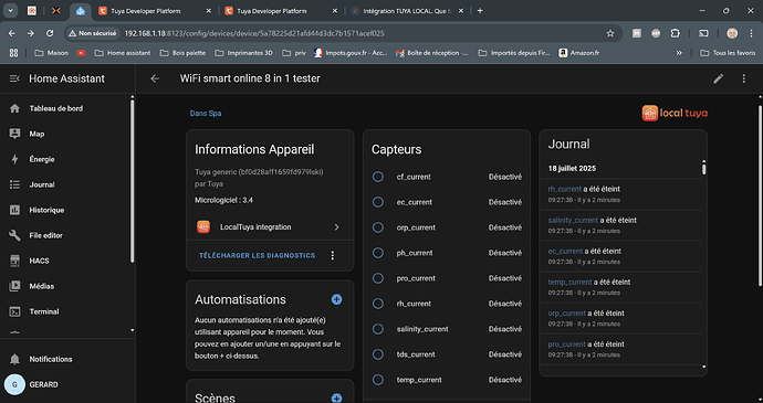

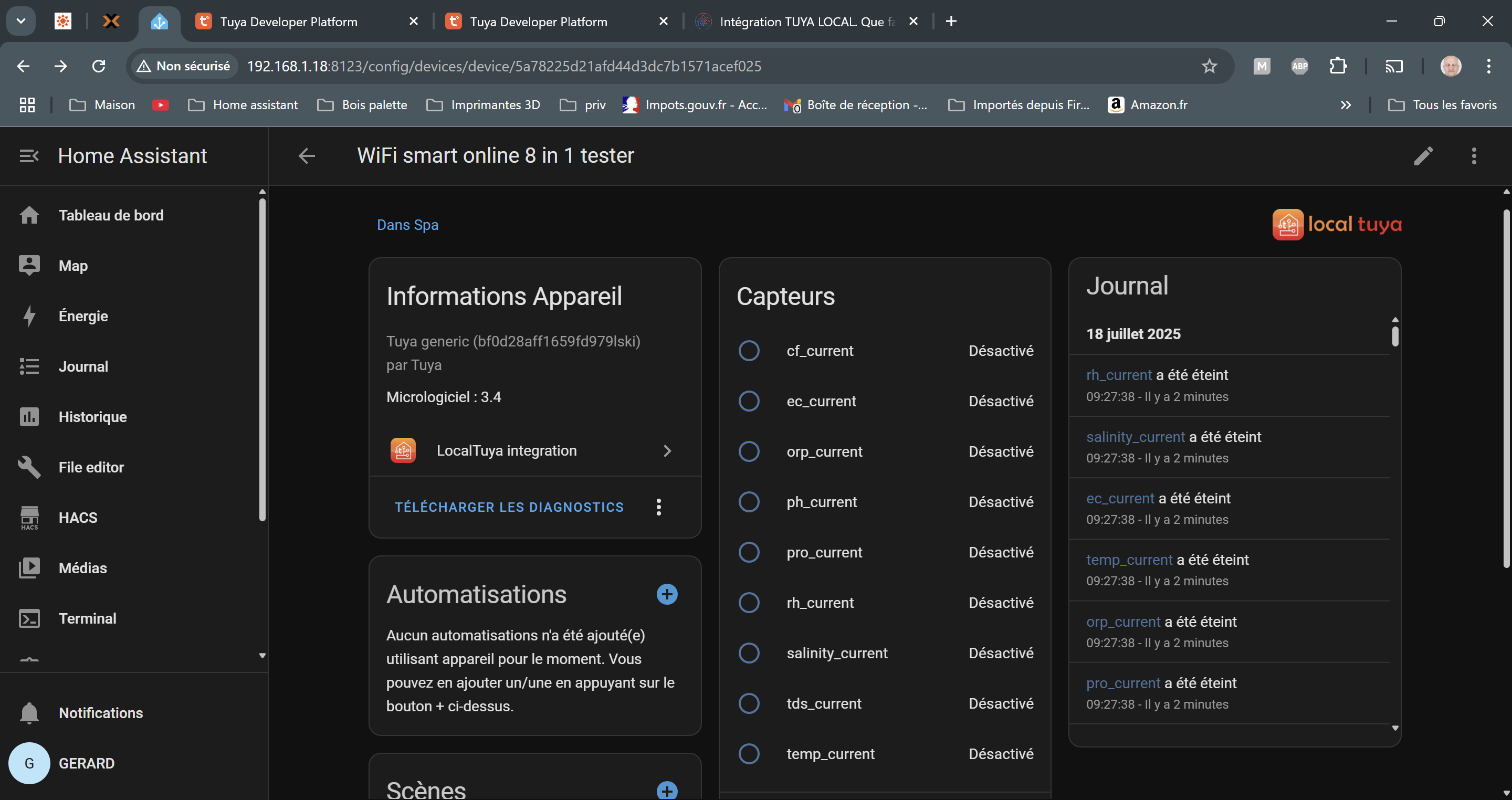

bon ben j’ai un soucis
Oui, quelque chose ne va pas, tu devrais avoir des valeurs et non pas désactivée ou activé.
  • Comment as tu configurer ?

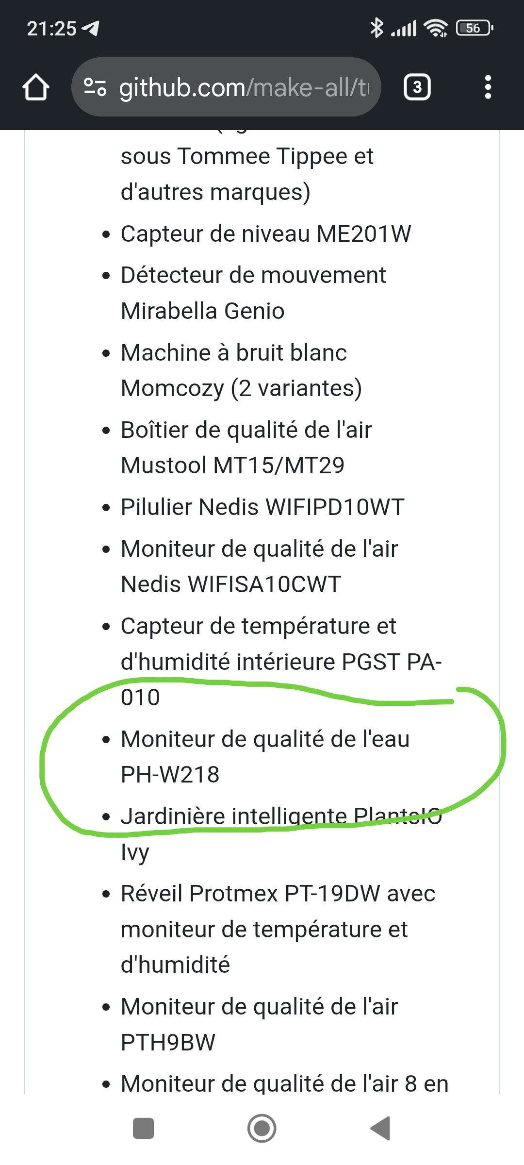

    (Ce doit pas être le bon type, Il semblerait que ce soit des binary_sensor au lieu de sensor)

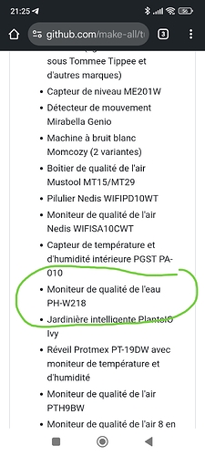

  • Je viens de voir sur le github de make all tuya que ton appareil est pris en charge.
Essayé de voir ce que cela donne.
j’ai essayer tout type disponible et rien ne remonte
Tu as essayé avec cette intégration (make all tuya-local) à la place de local tuya ?
Car normalement, to analyseur d’eau est reconnu.

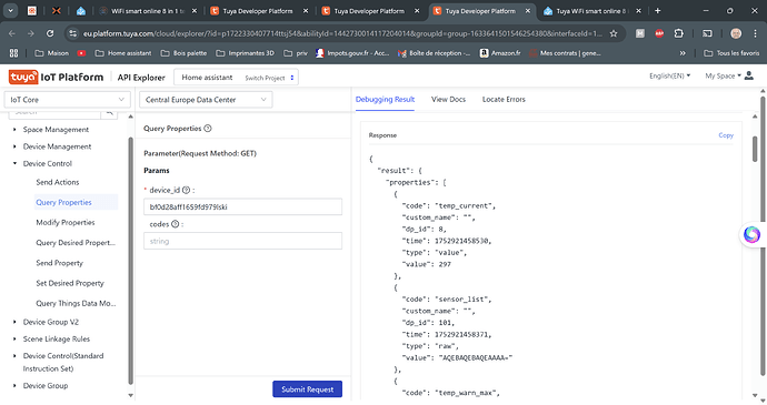

pour trouver les DP de ton appareil pour local tuya.

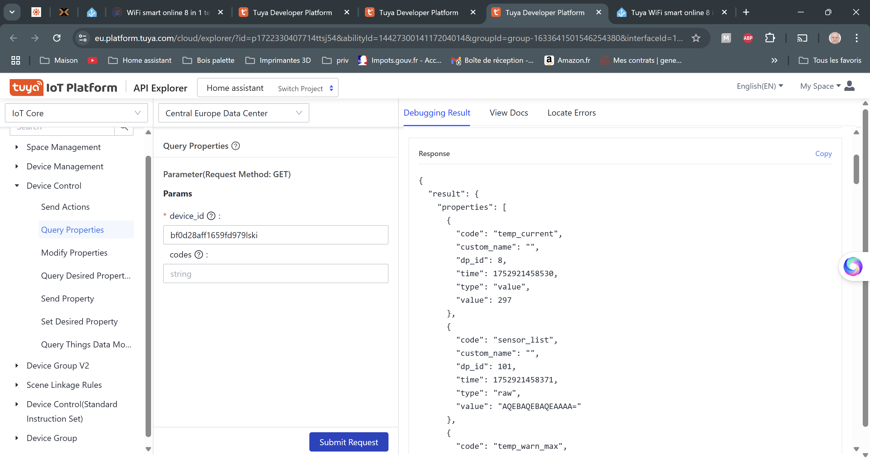

Va sur la plateforme Tuya IOT. Rentre dans ton projet , puis va sur device.
Copie de Device ID de ton appareil.
Puis va dans l’api explorer :
Puis Device control et selectionne Query propriéties
Tu colles le Device ID de ton appareil, puis submit request.
Tu obtiens la liste des DP_ID.

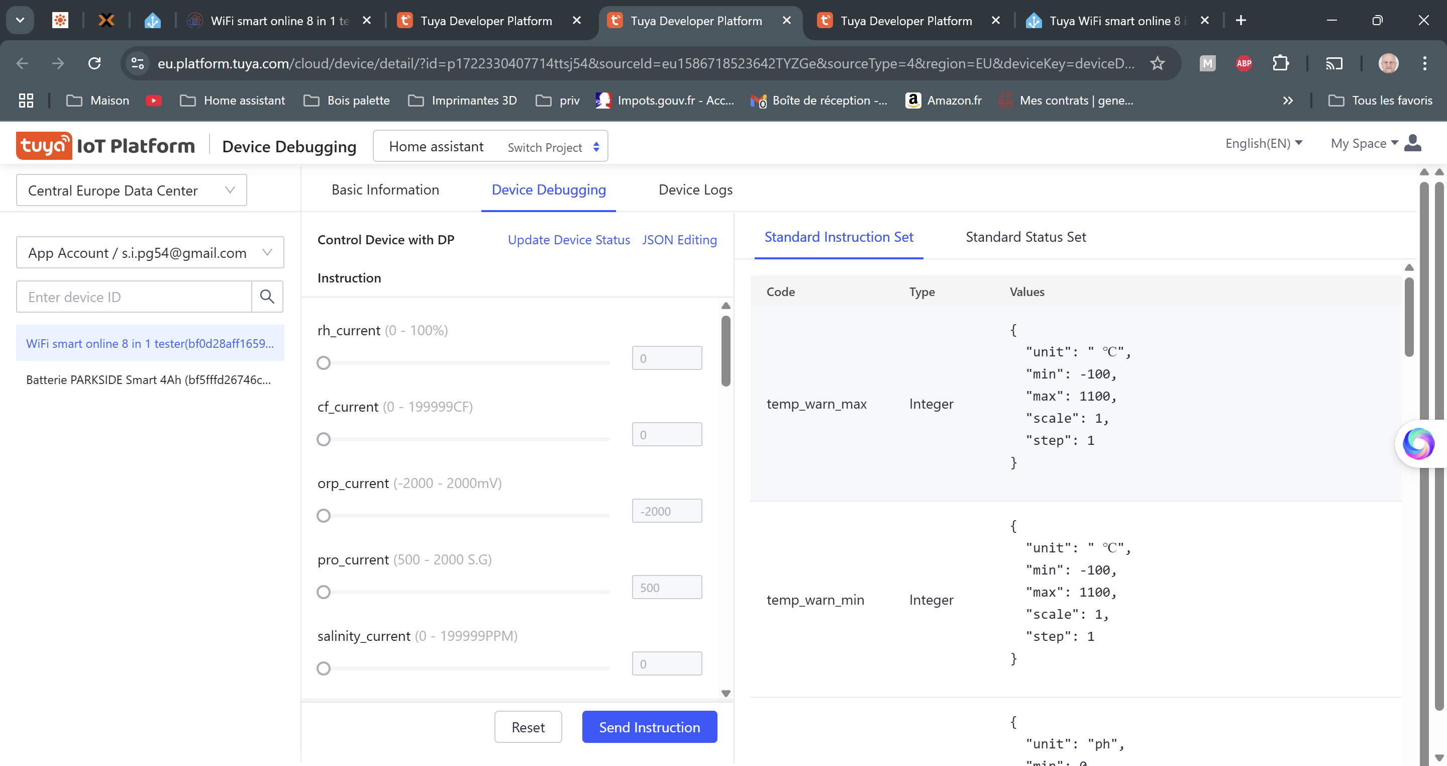

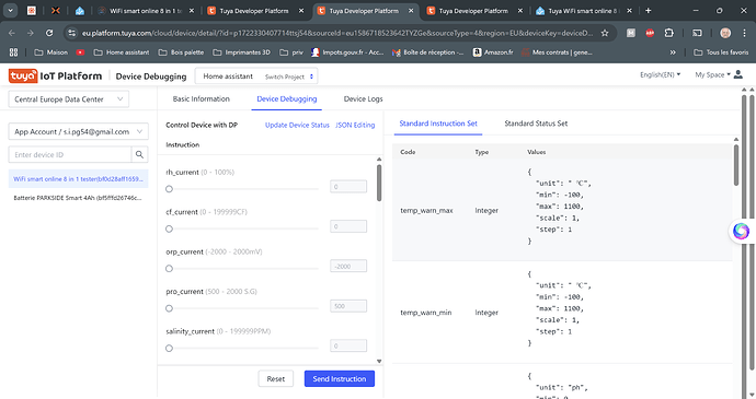

Dans Cloud / project manager, tu sélectionnes ton projet, puis device.
Tu vas dans Debug device sur la ligne de ton appareil. Tu sélectionnes l’appareil dans le menu de gauche, puis tu vas sur l’onglet Device debugging.
Tu verras la liste des DP avec les options disponible.
Un exemple :
switch_1	Boolean	"{true,false}"
dans local tuya, il faut choisir switch ( pour un bolean )
relay_status	Enum
  "range": [
    "0",
    "1",
    "2"
Pour un enum, c’est un input_select.

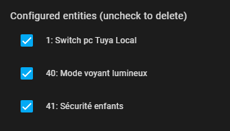

j’ai cela
merci

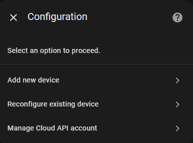

temp_current est sur le DP 8 , tu choisis sensor en entité , puis le DP 8 .
Tu peux éditer des entités déjà créer, dans l’intégration local tuya puis la roue crantée et reconfigurer.
tu supprimes les entités mal configurer, tu décoches.
et coche add new entity :
