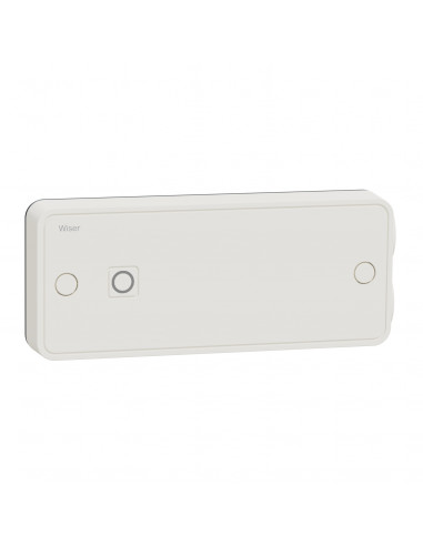

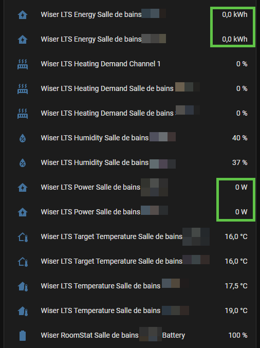

J’ai 2 Schneider Electric Wiser CCTFR6700 mais les infos de consommation instantanée et consommation totale (LTS Energy et LTS power) sont à 0, que ce soit dans l’application Wiser Home sous IOS ou dans Home Assistant.
Je suis passé par une intégration HACS.
Auriez vous une idée de quoi cela peut venir? un problème matériel ?

Salut @olivierp
Mes CCTFR6700 sont configurés en mode Relais et non fils pilotes, la différence est peut-être là.
Mais dans tous les cas sur l’application Wiser Home, on ne voit pas leurs conso
