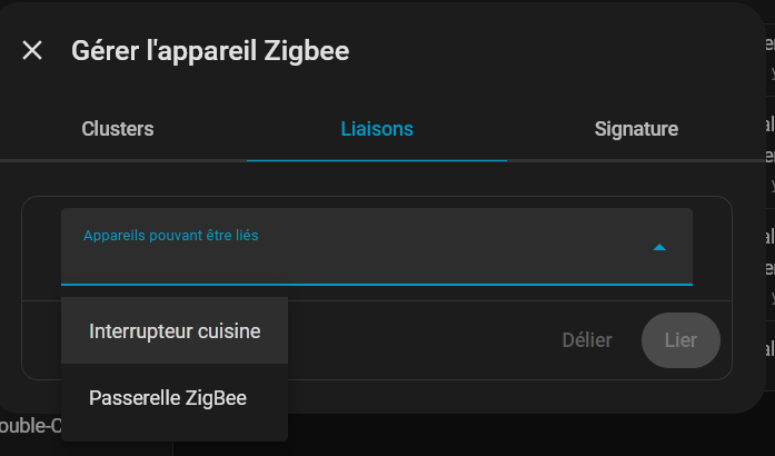

Et tu as pu le binder ?
Je n’ai aucune idée de ce que ça veut dire. :sweat_smile:
Ah ! On parle de ça ?
c’est ZHA ? mais oui ça semble etre ça
Oui c’est bien ZHA qui est installé.
