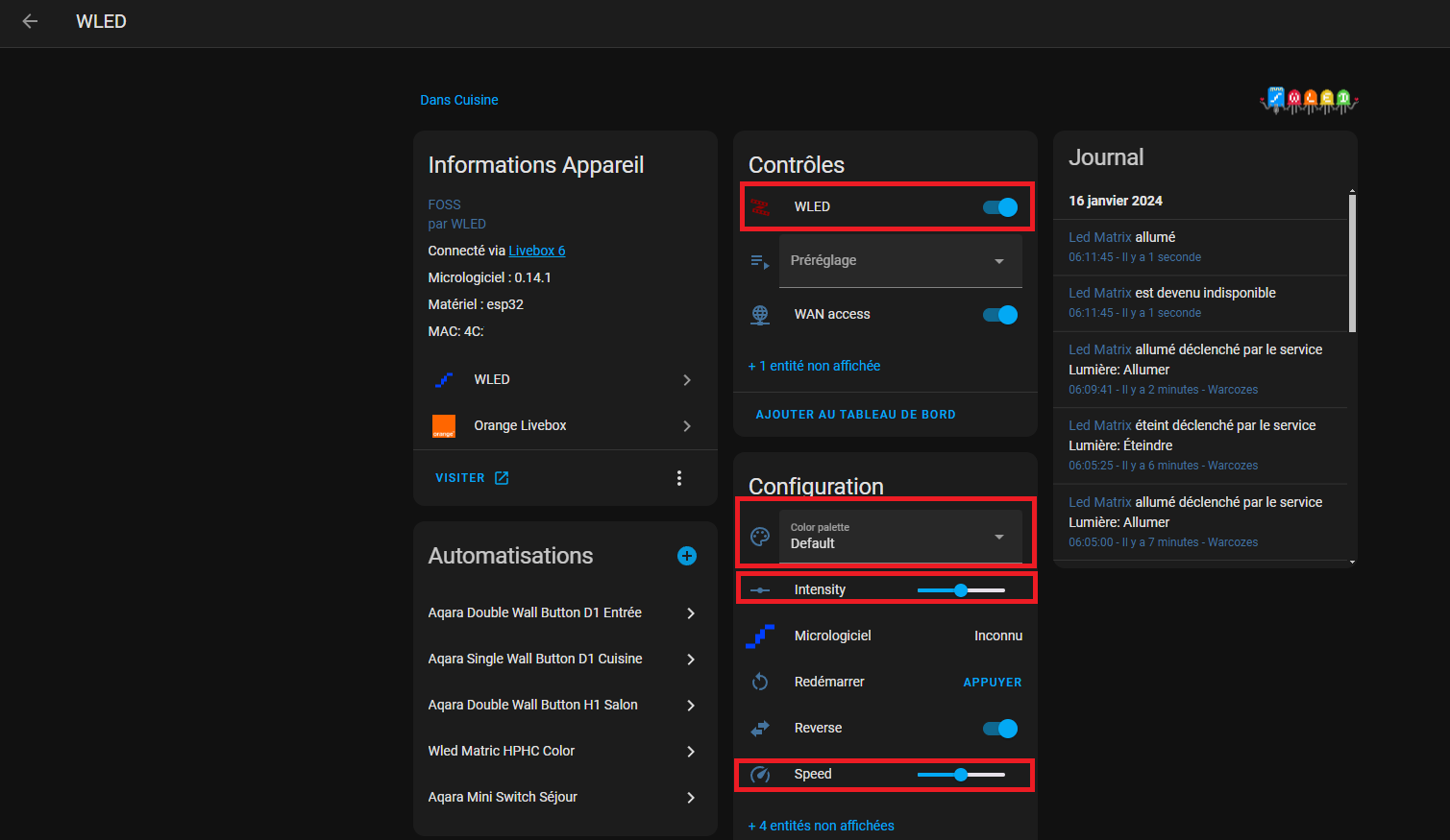

Ta essayer avec la nouvelle maj stable Release WLED Release 0.14.1 · Aircoookie/WLED · GitHub ?
Avec c’est version , tout a l’air de fonctionner ( entourer en rouge ). J’ai le core 2024.1.3 aussi.
