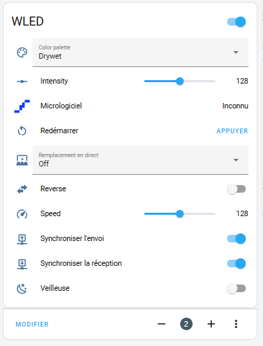

Je commence avec les bandeaux a led et surtout Wled.
J'ai un soucis, WLED fonctionne bien avec le téléphone et son application associée, fonctionne bien sous NodeRed si je fais des flows, mais en mode basique, rien ne fonctionne, c'est a dire directement dans un dashboard, la carte elle même est totalement inopérante, c'est a dire que j'ai beau changer quoi que se soit rien ne fonctionne ni n'interfère avec le bandeau, seul le bouton marche/arrêt dans la carte fonctionne ainsi que le bouton redémarrer.
aurais-je loupé qq chose ?
la carte ci-dessous ne fonctionne pas, surtout le changement de "color palette"
rien dans le bandeaux de led...
merci a vous et bonnes fêtes de fin d'année.

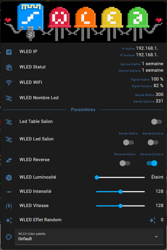

j'ai fait une carte popup avec entities card, mais tout fonctionne. Les effets, color palette, reverse , on/off ... Je les utilisent avec l'intégration WLED de HA.

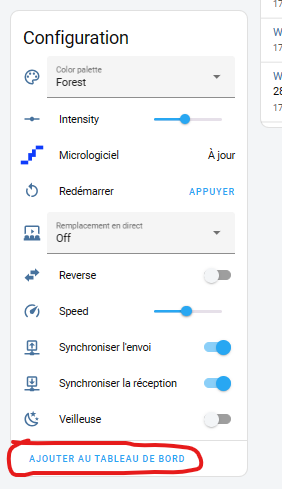

c'est la carte de l'appareil quand tu vas dans l'intégration et que tu fais ajouter au tableau de bord.
cela devrait revenir au même que la carte que tu as fait toi même, mais je vois que cela n'est pas le cas.

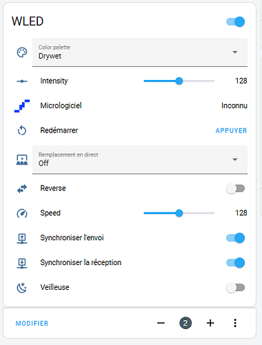

Hello, c’est pas un problème de Wled mais plus de HA :
j’ai deux bandeau led un via Wled et l’autre en zwave avec un module fibaro et je viens de m’apercevoir que sur mon dashboard sur pc rien ne s’affiche mais tout est fonctionnel sur mon téléphone via l’app officiel
les deux fonctionne parfaitement avec les automatisations c’est juste que sur le pc les cartes ne s’affiche pas même avec « Light Entity Card »
cela me rassure un eu, car en cherchant partout, je ne trouve rien, ême en changeant de matos, c’est tjrs le même problème. fonctionnel partout sauf sous HA…
il y a quand même des trucs louches avec Wled…
j’ai été cherché loin, en passant par une carte light a travers une mushroom, les controles fonctionnent… mais pas en direct.
mais je vais trouver :slight_smile:
justement j’ai eu des erreurs avec la carte Light Entity Card a cause des effets de WLED.
J’utiliser c’est carte pour afficher un onglet des effets du bandeau directement sur une carte, mais ca me retourne plus de 4000 erreurs quand c’est carte Light Entity Card est utiliser dans le code de ma carte globale.
J’ai supprimer le code de la carte Light Entity Card et depuis plus d’erreur.
Comme tu le mentionne doit y avoir un problème dans HA, depuis une des dernière maj.
tu peux me partager la partie de ton code de ton popup que je regarde si j’ai le même pb avec le tien ?
merci
Voila le code:
              type: custom:button-card
              entity: light.wled_2
              label: |
                  if (states['light.wled_2'].state == "off") return '<ha-icon icon="mdi:wifi" style="width: 15px; height: 15px; color: red;"></ha-icon> ' + states['sensor.wled_wi_fi_signal_2'].state + '%' + '<br><ha-icon icon="mdi:wifi" style="width: 15px; height: 15px; color: red;"></ha-icon> ' + states['sensor.wled_wi_fi_signal_3'].state + '%';
              template: light
              tap_action:
                action: fire-dom-event
                browser_mod:
                  service: browser_mod.popup
                    browser_id: THIS
                    style: |-
                      --popup-border-radius: 10px;
                      --popup-border-width: 2px;
                      --popup-padding-x: 0px;
                      --popup-padding-y: 0px;
                    content:
                      type: entities
                      header:
                        type: picture
                        image: /local/images/wled.png
                        - entity: device_tracker.wled_bandeled_wled_bandeled
                          type: custom:multiple-entity-row
                          icon: mdi:ip
                          show_state: false
                          column: true
                            - entity: sensor.wled_ip_2
                            - entity: sensor.wled_ip_3
                        - entity: sensor.wled_uptime
                          icon: mdi:web-clock
                          show_state: false
                          column: true
                            - entity: sensor.wled_uptime_2
                              format: total
                            - entity: sensor.wled_uptime_3
                              format: total
                        - entity: sensor.wled_wi_fi_signal_2
                          icon: mdi:wifi
                          show_state: false
                          column: true
                            - entity: sensor.wled_wi_fi_signal_3
                        - entity: sensor.wled_led_count_2
                          name: WLED Nombre Led
                          icon: bha:led-strip
                          show_state: false
                          column: true
                            - entity: sensor.wled_led_count_3
                        - type: custom:text-divider-row
                          text: Paramètres
                          align: center
                        - entity: light.led_salon_tuya_local
                          name: Led Table Salon
                        - entity: light.wled_2
                          name: WLED Led Salon
                          icon: bha:led-strip
                          show_state: false
                              toggle: true
                            - entity: light.wled_3
                              toggle: true
                          icon: mdi:swap-horizontal-bold
                          show_state: false
                            - entity: switch.wled_reverse_2
                              toggle: true
                            - entity: switch.wled_reverse_3
                              toggle: true
                          type: custom:slider-entity-row
                          attribute: brightness_pct
                          state_color: false
                          hide_when_off: false
                          name: WLED Luminosité
                          icon: mdi:brightness-percent
                        - entity: number.wled_intensity_2
                          name: WLED Intensité
                        - entity: number.wled_speed_2
                          icon: mdi:speedometer-medium
                          name: WLED Effet Random
                          icon: mdi:creation
                          show_state: false
                          state_color: false
                            - icon: mdi:creation
                              state_color: true
                              tap_action:
                                action: call-service
                                service: script.wled_random_effects
                              attribute: effect
                        - entity: select.wled_color_palette_2
                      show_header_toggle: false
                      card_mod:
                        style: |
                          .card-content div {
                            margin-top: 1px !important;
                            margin-left: -8px !important;
                            margin-right: -6px !important;
                          :host {
                            font-size: 15px;
                          ha-card {
                            box-shadow: none;
merci, je vais adapter et je te dis si cela fonctionne.
la carte Light Entity, pas d’erreur de mon coté, mais cela ne fonctionne pas :frowning: par contre, si je la mets dans une autre carte, cela fonctionne très bien…
en natif sur HA avec avec Wled, cela ne fonctionne pas, cela doit etre un pb de fond avec HA…
dans un popup, cela fonctionne aussi, donc soit je fais un popup, j’en ai déjà pas mal, un de plus, pas grave, soit je mets la carte light dans une autre carte si je veux que cela fonctionne sur le dashboard.
de ton coté tu n’as pas de soucis car tu as un popup…
Merci @WarC0zes
je vais solutionner le sujet, même si la finalité ne me plait pas. je vais voir pour ouvrir un ticket le cas échéant.
Ta raison, l’intégration doit avoir un bug, car j’ai deux bande led avec une maitre et une esclave. La maitre gére tout et synchronise avec l’esclave. Quand j’allume la bande led maitre, elle allume l’esclave et depuis la maj 2023.12.3 ca arrive que l’esclave s’allume pas quand j’allume la maitre.
