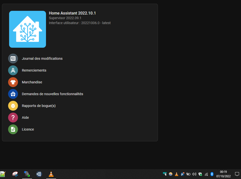

J’ai mis a jour en 2022.10.1 , je n’est pas eu le message dans les logs. Je vais attendre un peu, car ca m’est apparu quelques heures après la maj 2002.10.0.

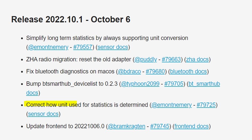

Je crois que la réponse est là

On dirait, j’ai pas reçu de message depuis la maj 2022.10.1.
après la maj du 2022.10.2 le message est réapparu. J’ai trouvé ce PR qui parle du sujet Update WS API recorder/import_statistics by emontnemery · Pull Request #78932 · home-assistant/core · GitHub et en cherchant un peu j’ai trouvé la doc Statistics - Home Assistant
