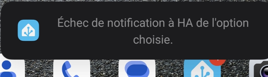

Depuis la mise à jour de mon téléphone en hyper OS 3.0.4.0, certaines de mes auto réagisse un peu bizarrement, je m’éxplique:
J’utilise une auto, qui je confirme marche sur un téléphone sans l’update, ne réagit plus avec mes notifications. Par exemple: gestion d’une imprimante et de son arrêt auto. Lorsque que je séléctionne l’action arret ou continué, j’ai un message d’erreur qui s’affiche en fond
« Echec de notification à HA de l’option choisie »

aaah ok c’est la notification qui ne fonctionne plus correctement
c’est différent de ce que j’avais compris
C’est pas plutôt la config de l’appli qui a sauté (autorisations, type de connexion, fonctionnement en tache de fond) à cause de la mise à jour ?
J’ai refais les droits etc, change rien non plus
J’essaye d’améliorer l’auto, peut être des changements à faire ..
Je n’arrive pas a améliorer les choses avec mes auto qui envoi des notifications et qui demande/attende une réponse:

Toujours le meme message d’erreur: échec de notification à HA de l’option choisie
J’avoue je seche un peu

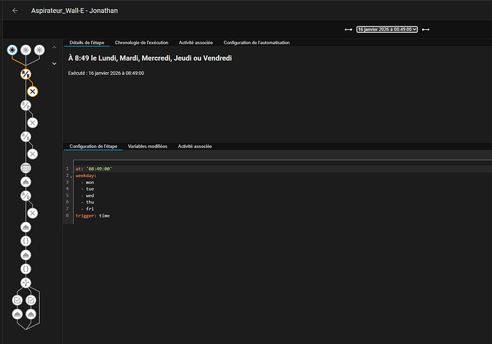

Après plusieurs tests, j’ai refais une auto, elle « marche » mais toujours ce message d’erreur… Après quelques minutes sans rien faire l’auto marche… Un truc que j’ai loupé ?

J’ai fait une auto par personne avec notification sur chaque téléphone si présent a la maison
Mais voici le message d’erreur sur les deux tel si on clique sur oui

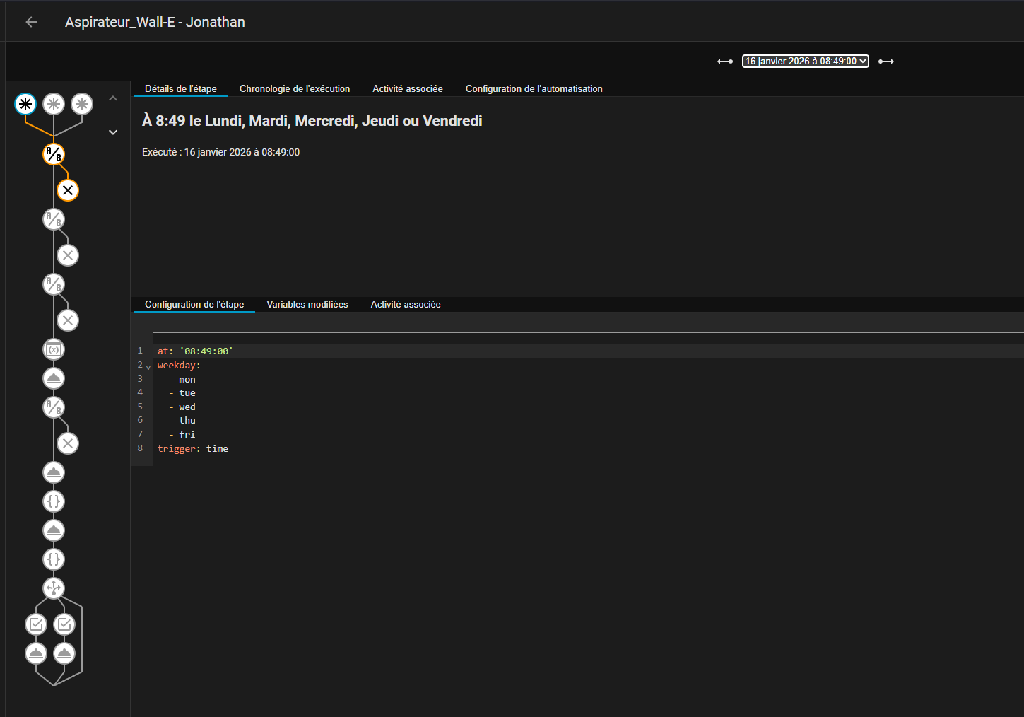

L’automatisation, c’est une chose, mais les traces ça montre ce qu’il se passe …
niveau trace, j’ai l’historique des activités:
et sinon en faisant les actions directement depuis l’environnement dev pour notify, cela fonctionne, mais par contre, si je fais une multi-notification, donc 2 téléphones, même résultat
Quels sont les logs que je peux encore fournir ?
Cdt,
Il faut une trace d’un truc qui commence tout en haut (les 3 étoiles = trigger) …
Là tu lances à la main et mais ton automatisation vérifie quel est le trigger. Hors en lancement manuel, le trigger n’existe pas … Donc ça ne fait rien (il ne vaut pas state)!
les etoiles y’en a une qui est activé
