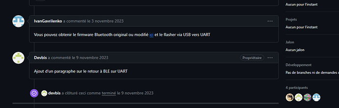

@Xek , tu aurais pris le temps d'aller sur le git du dev !! :wink:

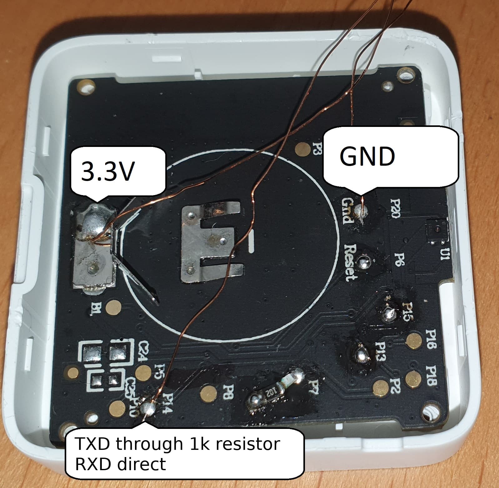

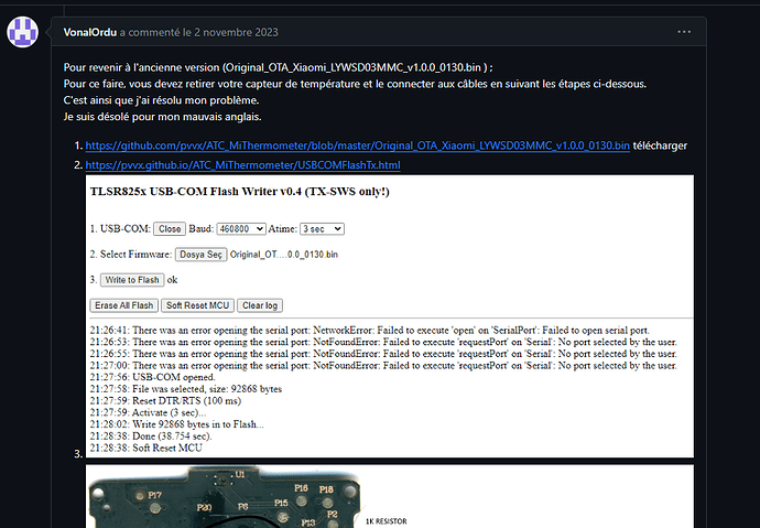

Salut, j’ai pris le temps, et j’ai déjà vu ce post mais ce que je recherche c’est faire la MAJ en OTA pas en UART :wink:
il est bien dit UART , donc tu pas d’autre choix
Et bien justement non, le git précise bien les deux possibilités

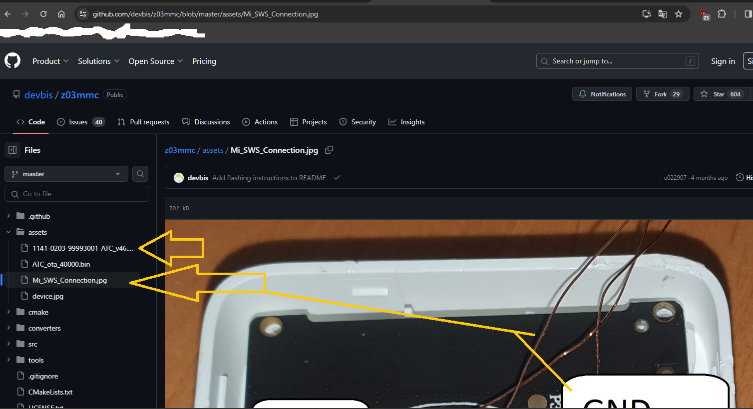

a part ton message du journal, sur le git ce que je lis est
et
et ton lien amène la
Je n'invente rien, c'est sur la première page du git
Le problème vient certainement du contenu du fichier JSON, d'où mon premier message !

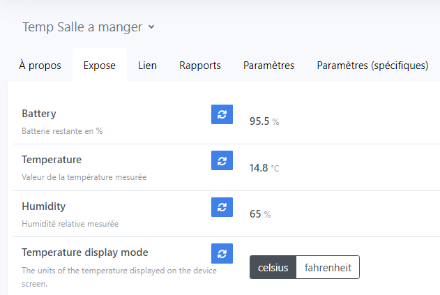

Est ce que le voltage est disponible avec le firmware Zigbee ? Ce serait intéressant d’avoir le graphique.
Je n'ai pas mieux que ça à te proposer...
j'en est flasher un avec le firmware de pvvx et en 1 mois j'ai la batterie a 96% ( pile neuve ).
