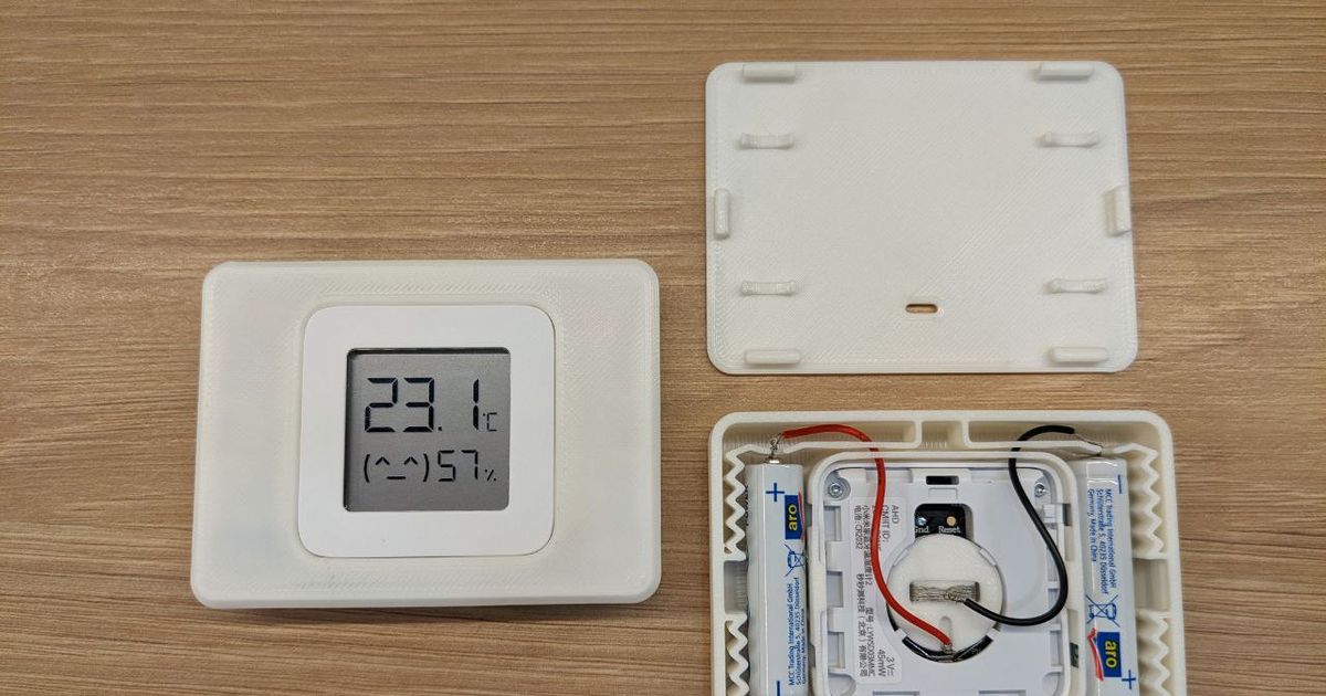

Pour mon 1er essai, j’ai utilisé ce boitier avec 2 piles AAA ikea :
On verra la consommation :thinking:
ça fait pas un peu compliqué pour transformer un mignon petit capteur en un gros boîtier ? je suis curieux de connaître la conso et le rapport qualité prix, si c’est l’objectif visé ?..

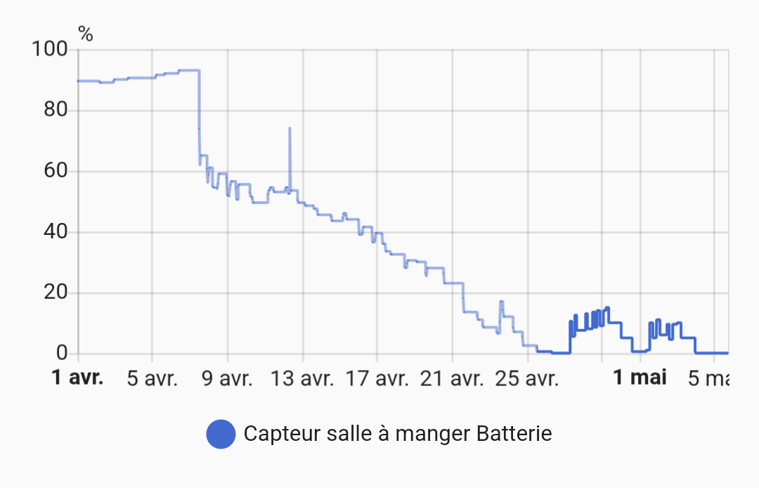

Pour ma part, mes batteries se vident à vue d’œil depuis le passage en 0.1.2.6
j’ai eu des problèmes sur la 0126 ( malgré un reset de l’appareil comme indiqué ) , la batterie qui diminue vite et des blocages d’actualisation des données ou bout de 2-3j. Au final, j’ai downgrade en 0124 + reset de l’appareil et plus de soucis. La batterie tient et les données ne bloquent plus.

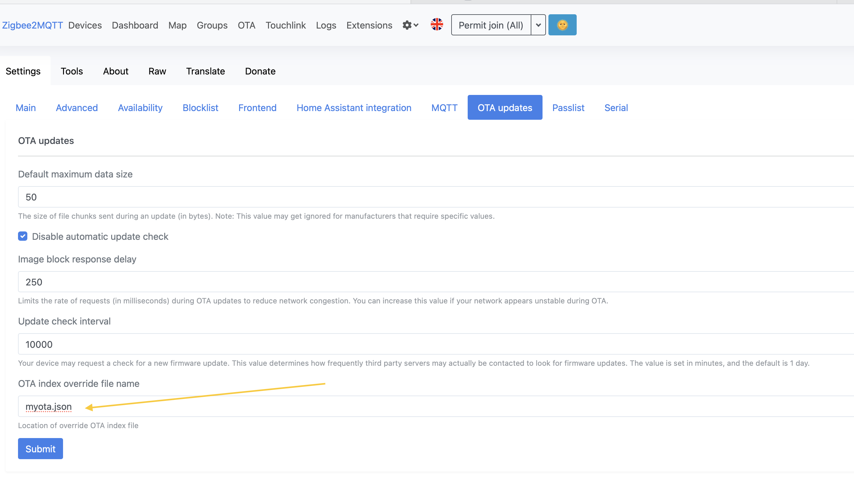

Tu crées un fichier myota.json et colle le code :
        "url": "ota/1141-020a-01243001-Z03MMC.zigbee",
        "force": true
Tu le mets dans le dossier de Zigbee2mqtt.
Puis, tu crées un dossier ota dans le dossier de Zigbee2mqtt et colle le fichier du firmware dedans.

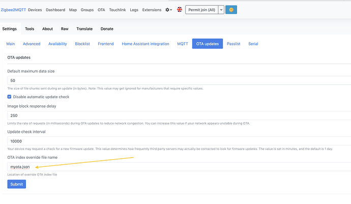

Dans Zigbee2mqtt, tu configures dans OTA updates comme telle et submit. Puis redémarre Z2M.
Après, tu vas dans le menu OTA de Z2M et sur la ligne de ton thermomètre fait :
il va détecter ton fichier et tu peux lancer le downgrade du firmware.
Attention, ne pas le faire sur un autre appareil. Quand, tu as downgrade, tu peux supprimer la configuration de OTA updates en enlevant le myota.json dans la configuration et redémarrer Z2M.

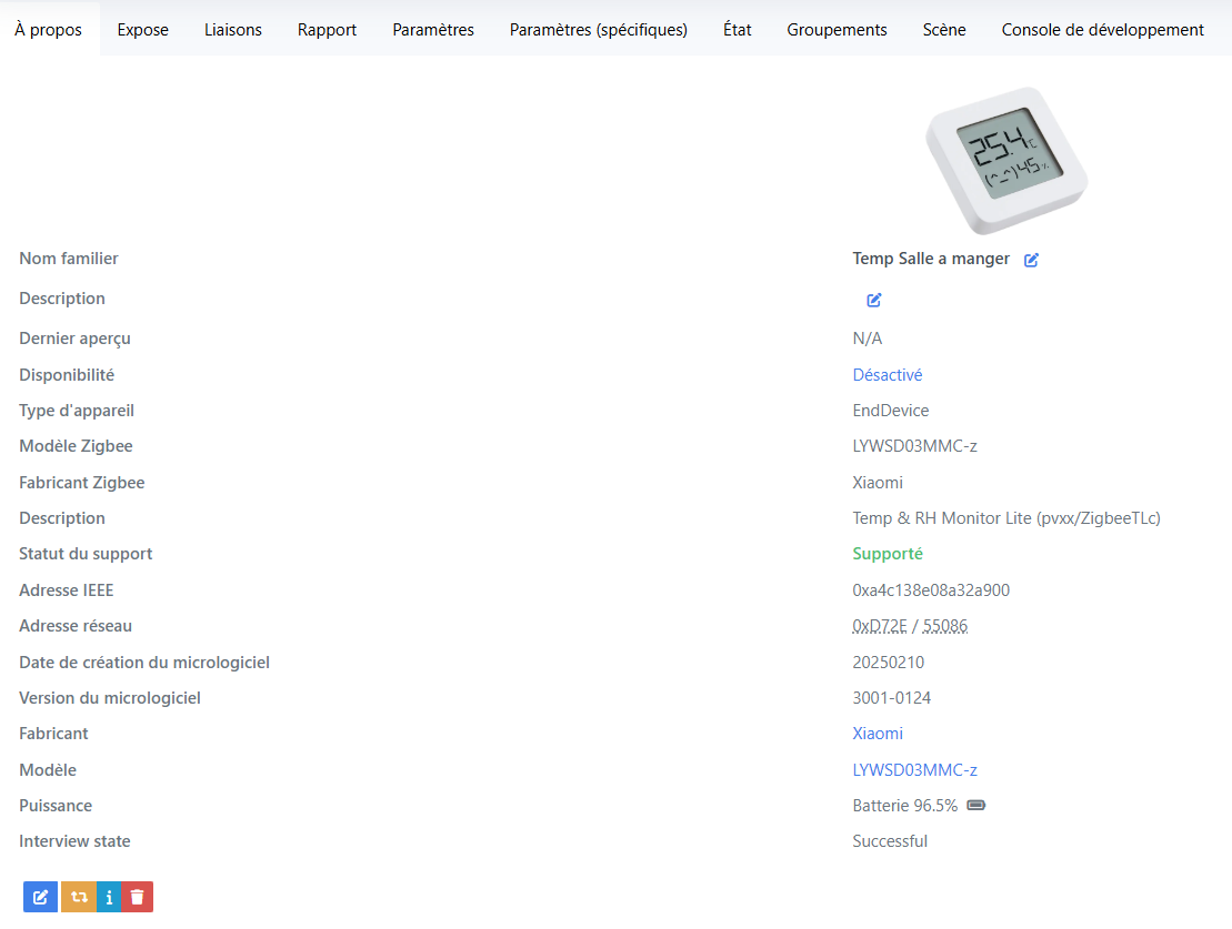

J’ai passé tous mes xiaomi sous 0124 ce WE, reset, changé de batterie, je me retrouve déjà avec un capteur dont la batterie indique 26% (en réalité les température, humidité et batterie ne remontaient plus depuis 3 jours, en demandant le rafraichissement, j’ai d’un coup la batterie à 26-27%). Soit je vais repasser à 0.1.2.3 qui de mémoire marchait mieux pour moi, soit je vais les repasser sous fw d’origine
même type de symptômes suite à la mise à jour précédente, mais juste pour certains capteurs…
MAIS aujourd’hui je viens de voir la notification de la version 0127 (sous Z2mqtt), du coup je tente le coup
Ça m’a tellement gonflé, que je n’ose plus mettre à jour le firmware. j’ai downgrade du 0126 > 0124 et plus de soucis pour le mien.
Si tu peux nous faire un retour à l’occasion car je suis comme toi je vois mes piles fondre comme neige :sweat_smile:
Pas de souci je fais un retour dans quelques jours.
Pour info sur les 8 capteurs que j’avais mis à jour, il y en avait 3 dont les batteries se sont misent à fondre de façon un peu aléatoire, et 2 avec un petit coup de mou… Je les ai passé en version 0127 et j’observe ce qui se passe
à ce que j’ai lu il y a aussi peut-être une différence sur le mode d’évaluation de la charge de la pile (ce qui serait rassurant et qui expliquerait qu’après mise à jour j’observe un +5 à 10% de batterie, alors que pour la MàJ précédente c’était le contraire… )

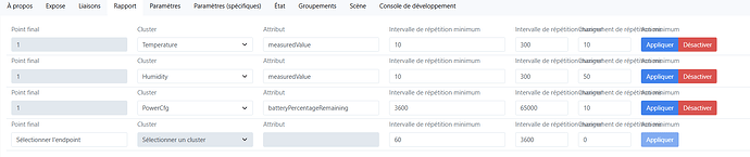

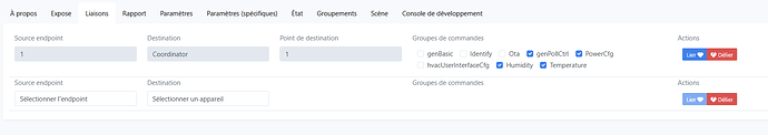

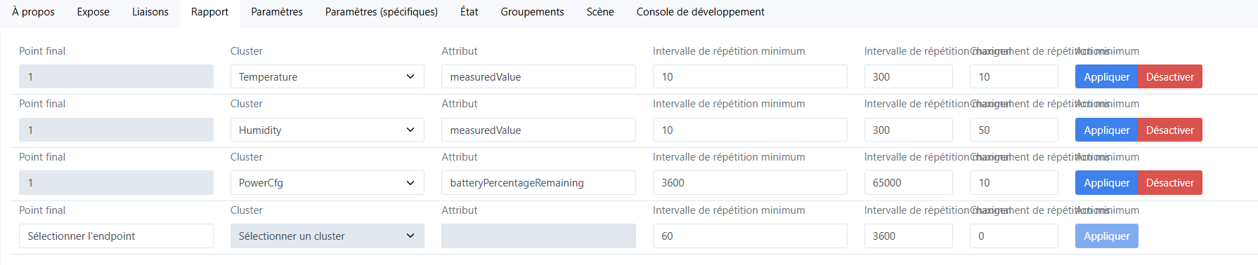

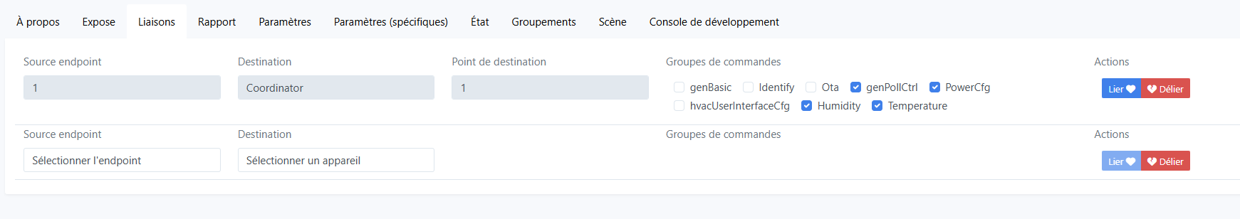

Sinon mon astuce après le reset c’est aussi de m’assurer du binding. Allez dans l’onglet associé, vérifiez si vous avez powercfg, ota, température et humidité cochés. Sinon, deliez tout et refaites le binding.
Normalement ce sont ces 4 :
