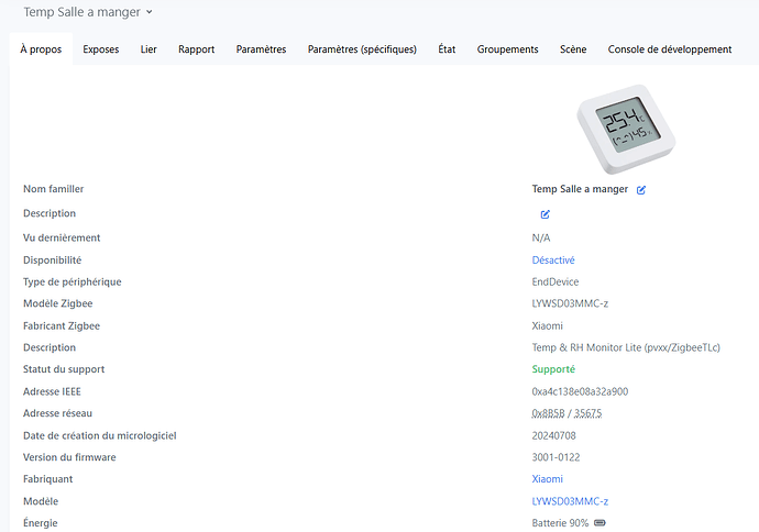

    et tout est OK, j’ai bien un LYWSD03MMC-z

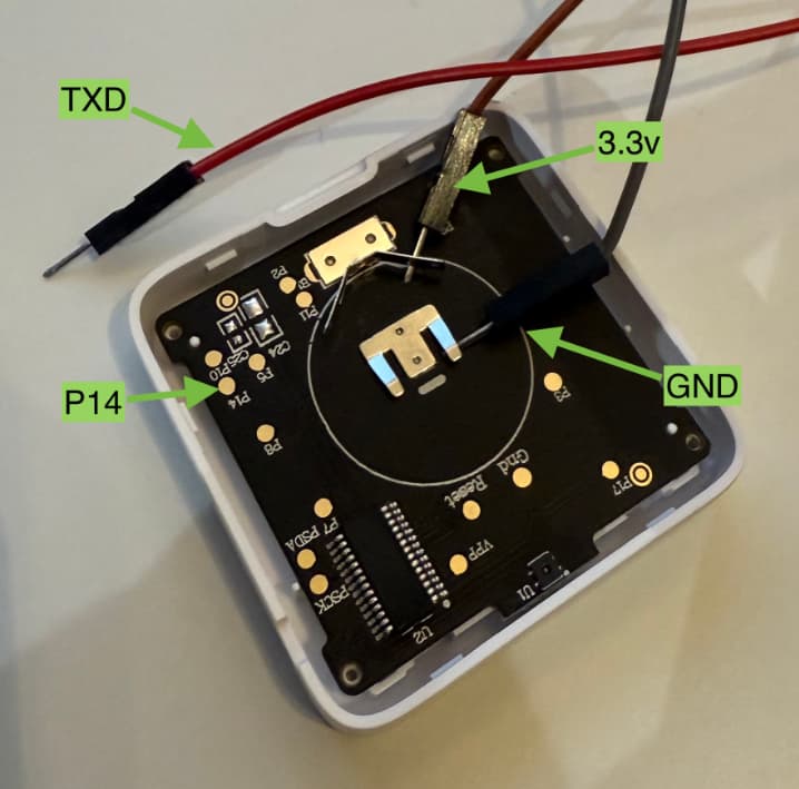

PS: l’explication qu’on trouve ici est la plus claire je pense pour faire la connectique → Xiaomi has released new 2.1.1 firmware · Issue #298 · atc1441/ATC_MiThermometer · GitHub

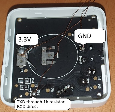

Donc, je voulais savoir comment flasher en filaire ce capteur, j’ai cru comprendre qu’il fallait câbler côté capteur comme ceci :
Pour le côté PC, il faut utiliser un convertisseur USB2TTL comme indiqué dans ce message.

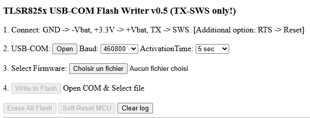

Ensuite, quels paramètres doit-on utiliser pour le flasher :

  • ton image avec des soudures effrayantes :scream: … surtout pas, un beau petit cablage tout bêtes et ça marche en série sans soucis (j’ai pris 2 pinces crocodiles minis pour les contacts 3.3V et GND, et comme sur la photo ci-dessous tenu à la main pour le TXD)

les paramètres par défaut pour le baud et le 5 secondes c’est pour avoir le temps de cliquer d’une main et de ramener la main pour faire le contact TXD avant que ça ne démarre, si tu as déjà le contact avant de cliquer sur write flash alors tu peux réduire ce temps.

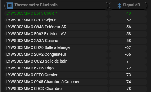

Non, j’ai une clé bluetooth a 4m de mon frigo/congélo et deux bluetooth proxy .
Sont pas en Zigbee du coup ?
J’ai pas un maillage bluetooth au top dans la garage, par contre le zigbee est bon…
