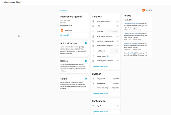

J’ai récupéré une prise connectée Xiaomi Smart Plug 2
https://www.mi.com/global/product/xiaomi-smart-plug-2-wi-fi/
Je n’arrive pas à l’intégrée à HA
J’ai suivi pas mal de tuto, certains disent de l’intégrer avec xiaomi home
Hello everyone, I have recently bought a Xiaomi WiFi Smart Plug 2 and wondering whether it supports Home Assistant. I have tried connecting it using Xiaomi Miio, but the switcher is grey out and further text is shown: This entity is no longer...
D’autre avec Xiaomi miiot
This tool retrieves tokens for all devices connected to Xiaomi cloud and encryption keys for BLE devices.
NAME: Xiaomi Smart Plug 2
MAC: B8:50:D8:61:1E:F7
IP: 172.X.X.X
TOKEN: 9ddXXXXXXXXXXXXXXXXXXXXX8
MODEL: cuco.plug.v2eur
mais aucune méthode ne marche.
J’ai réussi juste à l’intégrer avec Miiot il me met toutes les entités mais tout est grisé
quelqu’un à t’il réussi à les faire fonctionner sous HA ?

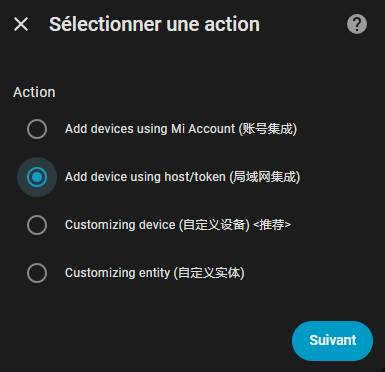

bartounet:
cuco.plug.v2eur
elle devrais fonctionner avec :
Automatic integrate all Xiaomi devices to HomeAssistant via miot-spec, support Wi-Fi, BLE, ZigBee devices. 小米米家智能家居设备接入Hass集成
il faut rentrer l’ip de la prise et le token que tu as récupe avec xiaomi cloud tokens extractor.
Merci pour ta réponse.
en effet ça fonctionne désormais
J’avais déjà fait tout ça …
Par contre ce qui à changé c’est que je pense qu’il faut mettre la prise dans le même réseau que HA …
Là ca à marché direct
oui, sur le même réseau je crois.
