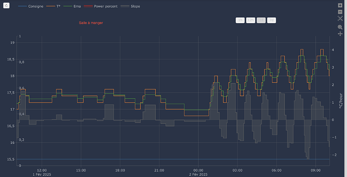

Ici, un historique d’un autre Vtherm :
Malgré le fait que la température cible soit atteinte, il chauffe. Je me demande si parfois ce n’est pas l’appli Tiko qui lance le chauffage, et vu que leur capteur de température sont complètement faussés, il chauffe pour rien.
Les techniciens avaient réglé tous les radiateurs pour qu’ils chauffent à leur maximum mais j’ai eu l’impression que ça me faisait encore plus consommer malgré l’utilisation des thermostats connectés, du coup je les ai remanipulés pour les mettre sur des températures plus raisonnables.
J’en suis à presque 1000 kWh de chauffage par mois, vous comprendrez pourquoi j’essaie d’optimiser tout ça (et je n’ai que 4/5 radiateurs sur les 9 qui chauffent… :exploding_head:)

Hello @Yoyouri
Absolument ! (mais pas pour tous encore)
Voilà 4 courbes pour 4 radiateurs différents avec leurs attributs :

De mon point de vue, la salle à manger chauffe alors qu’elle devrait pas. La température cible est toujours atteinte.
La cuisine ça semble pas trop mal.
La salle de sport, ça pourrait être mieux je pense.
La chambre parentale est souvent au dessus des 18° alors que je demande 17°, mais est-ce que cela ne vient pas de la différence de température que j’évoquais dans le post précédent ?
Qu’en pensez vous ? @Yoyouri @Jean-Marc_Collin ?
Bonne journée !
J’ai vu d’autres posts sur le forum où @MilesTEG1 et @Doubledom avaient échangé sur des configs HA et Tiko. Peut-être qu’ils ont un retour d’expérience sur Tiko et des « tips » à partager sur les config au niveau HA et au niveau des radiateurs ?
Salut @Zeroth
À la lectures des attributs, la chauffe et l’arrêt semble correct en fonction de la température de consigne et celle mesurée
Il y a un test à faire pour ceux qui continue de chauffer au delà de la consigne !
  • en premier comparer la Température mesurée par Tiko et celle de ton capteur externe
  • Ensuite via Vtherm, jouer sur la consigne pour voir si le relais Tiko est bien piloté en montant et baissant la consigne
Il y a bien une différence : si je prends la température de Tiko pour la salle à manger, j’ai 16,3°. Sur mon capteur externe, j’ai 17,4°
J’ai modifié la température mesurée sur l’app Tiko (on peut jouer en augmentant ou baissant la valeur) en la mettant à la même valeur que celle de mon capteur externe.
On va voir si ça change quelque chose…
Merci !
Là, typiquement, le chauffage est allumé dans la cuisine pour une consigne à 16,7° alors que la température est de 16,4°. Sur Tiko, la température cible est 16,5° pour une température actuelle de 16,4° (je n’ai pas de capteur externe ici) :
Est-ce que ce comportement est normal au vu des attributs ? La différence de 0,3°C entre la cible et la température actuelle justifie-t-elle que le chauffage se lance ?
Merci !
Oui vu que la température relevait dans la pièce est inférieure à la consigne
Du coup, y a t’il toujours des problèmes de surchauffe (pas de coupure de la chauffe quand la consigne est atteinte) ?
Là il chauffe encore alors que la consigne est atteinte
Mais sur Tiko, il pense qu’il faut atteindre 18 et non pas 17 pourtant j’ai un capteur externe dans ce cas
Pour en voir plus il faudrait à ce moment précis les attributs du Vtherm et du climate de Tiko pour voir quels sont les info
Et sinon si tu baisse ton Vtherm a 16ºC est-ce que ton radiateur se coupe ?

J’ai relu tout le thread (c’est long) et je vois potentiellement plusieurs soucis :
  1. est-ce que cette solution que je ne connais pas télécommande tes radiateurs depuis le cloud (via l’appli) ? Si oui il faut absolument débrancher ça si tu veux utiliser VTherm. Il ne peut pas y avoir 2 systèmes qui commandent les radiateurs,
  2. l’attribut auto_regulation_use_device_temp doit être faux tout le temps. La température interne est quasiment tout le temps fausse donc il ne faut pas l’utiliser mais plutot passer en mode auto-regulation Forte voire très forte si ça ne suffit pas (cf documentation mode expert).
Essaye déjà tout ça, attend 24h et reposte les courbes de plotly.
Salut @Jean-Marc_Collin
Tout d’abord, laisse moi te remercier et te dire que tu assures grave ! Entre Vtherm et SO, tes intégrations sont super et en plus tu fais un SAV de qualité ! En plus, tu gères aussi les sujets sur le forum officiel ! Bravo :clap:
Pour répondre aux questions,
Oh oui je pense que c’est le cas ! Je ne crois pas qu’il y ait une liaison directe avec les modules installés à côté des radiateurs.
Il y a bien une option pour by-pass les planif faites dans l’application dans l’addon développé mais peut-être que ce n’est pas suffisant ?
Je vais me pencher sur le sujet de l’auto régulation (que je craignais un peu). Je vous redis quand j’ai pu faire des tests.
Bonne journée !
Je ne suis pas revenu tout de suite sur ce sujet car les jours ont été plus cléments et je n’ai pas eu à déclencher du chauffage mais je note tout de meme une amélioration avec l’auto régulation réglée à « fort ». J’ai aussi basé mon radiateur de cuisine sur le même thermomètre externe que la salle à manger qui est une pièce unique (ouverte mais pas trop).
Je trouve que c’est mieux en terme de régulation. En tout cas, je n’ai pas noté de chauffage déclenché alors que la température de consigne était déjà atteinte !
Donc merci pour les conseils. Je surveille encore d’un œil car j’ai d’autres radiateurs à mettre sur Vtherm maintenant :wink:
