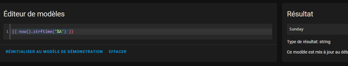

Ensuite, tu peux tester la syntaxe dans les outils de dev => modèles

Tu as les outils dev pour tester…
Oui je fais mes tests dans l’outil de dev pour essayer de voir d’où vient le problème.

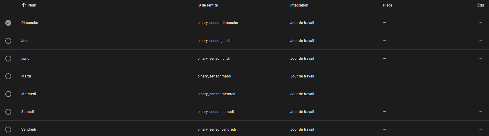

C’est un capteur qui me permet de savoir quel jour de la semaine on est :
Le problème vient peut être de lui effectivement car lorsque je le supprime de mes équations ça fonctionne…
C’était le moyen que j’avais trouvé pour récupérer le jour de la semaine.
