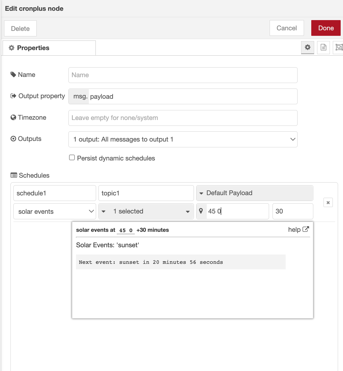

Quitte à le faire sous nodered, ce que je fais, pour des éléments « externes » comme la position du soleil, j’utilise du pur nodered. Typiquement, dans ce genre de cas, j’utilise cron plus (node-red-contrib-cron-plus (node) - Node-RED).
C’est le couteau suisse du déclenchement programmé sur heure ou sur événement solaire.
Je l’ai ajouté a ma palette, mais je sais pas trop comment utiliser…(c’est un couteau suisse, faut il encore trouver la bonne lame )
Peut tu me mettre un exemple simple pour le réglage, pour utiliser en couché du soleil et un offset de 30minutes…
Schedules - Offset
NOTE: Only displayed when the type is set to solar events
The offset field can be used to add a positive or negative offset in minutes to the sunrise or sunset time.
