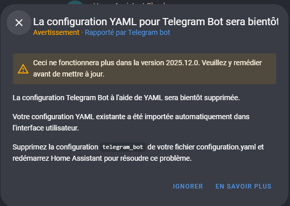

Je viens d’avoir ce message dans les corrections à apporter :
A part supprimer « telegram bot » dans config.yaml, il n’y a rien d’autre à faire ?
On a un peu de temps mais j’utilise quotidiennement Telegram Bot alors je souhaite que cette fonction continue de fonctionner normalement.
Dominic
non rien d’autre à faire. Ta configuration de telegram bot dans ton configuration.yaml a été migré automatiquement dans l’interface UI.

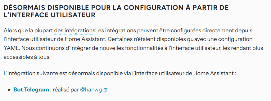

Il faut lire les changelogs des mises à jour du core.
Quand une intégration qui se configurait en YAML , passe par la configuration dans l’interface, tu auras ce message. En général la migration de ta configuration est automatique, mais la suppression de la configuration en YAML est manuel.

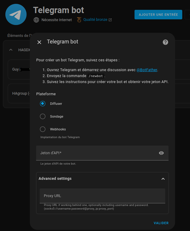

Par contre, si tu crée un nouveau Bot depuis l’intégration (Ajouter une entrée), il y a les champs pour introduire le Token

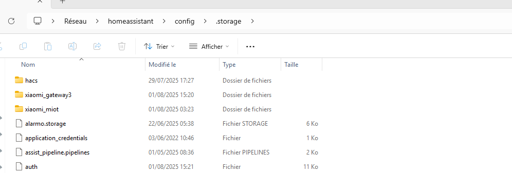

Il se trouverait où ce dossier .storage ?

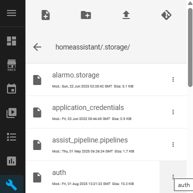

Dans le dossier /config/ ou /homeassistant sous file editor. Si tu utilises samba share, avec Windows ce fichier est caché ( il faut désactiver les dossiers cachés dans Windows pour le voir ).
Non rien non plus. J’ai pourtant bien accès aux dossiers notamment .storage, rien concernant Télégram.
tu n’auras surement pas un fichier telegram, mais les informations doivent être stockées dans un de ces fichiers dans le dossier .storage.
