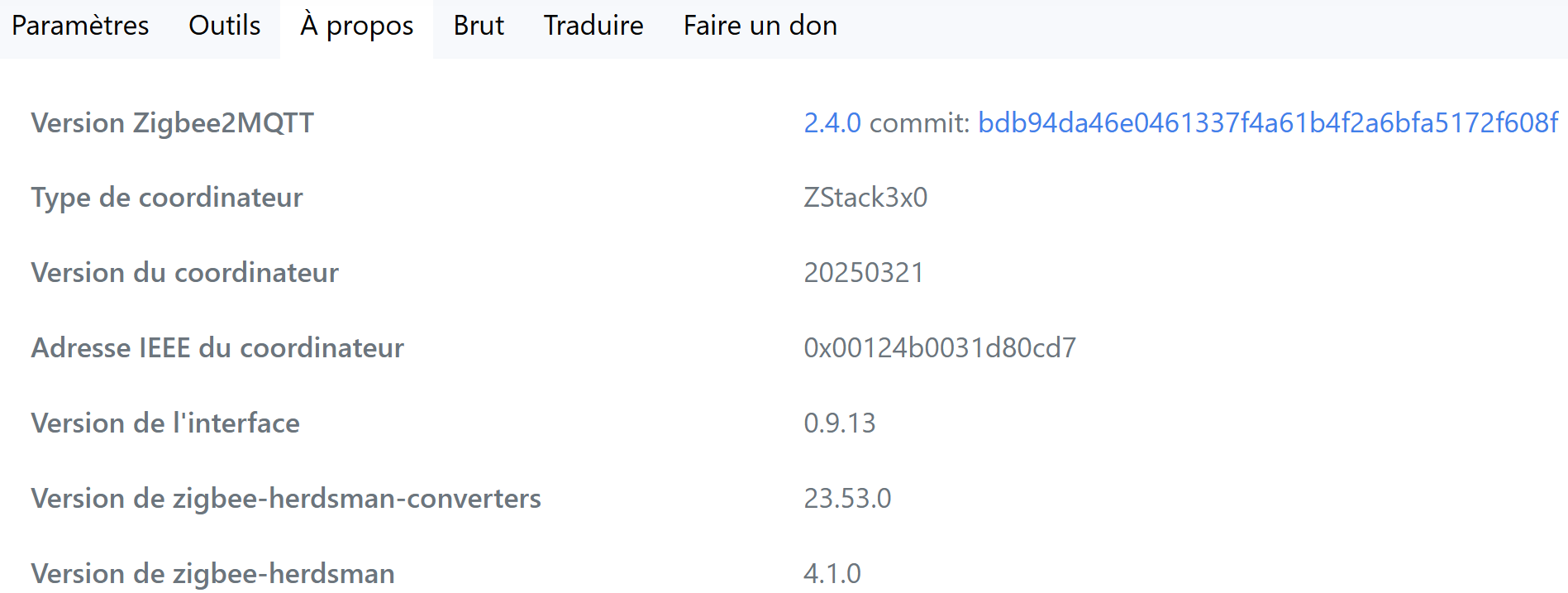

Rendez dans Z2M, roue crantée à droite dans le menu puis onglet À propos : là vous verrez quel coordinateur Zigbee vous avez installé avec Z2M…

Sur mon installation, c’est un ZStack

Zut, je viens de voir que mon SLZB-06
n’est pas un version m
Donc, probablement pas de solution. Je vais chercher si c’est à cause de cela.
Oui, c’est bien à cause de ça, la puce n’est pas la même sur la version « m » et l’autre. Sur la version « m » c’est la même puce que pour la clé Sonoff type E ( EFR32MG21) alors que pour ta version, c’est la même puce que la clé Sonoff type P ( TI CC2652P)
