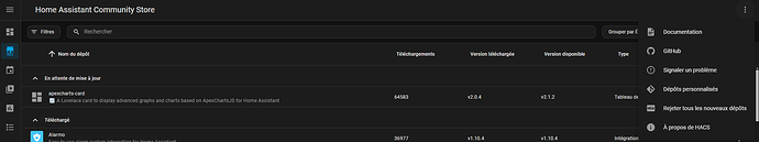

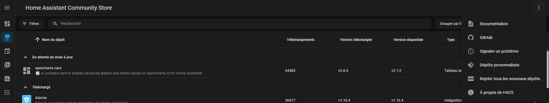

pour installer un dépôt, il faut aller sur les 3 points et dépôt personnaliser.
Quand tu l’installes dans appareils et service, tu devras suivre les instructions pour lier ton compte.
Pendant l’installation, tu auras le choix des appareils à choisir pour fonctionner avec youtube player.

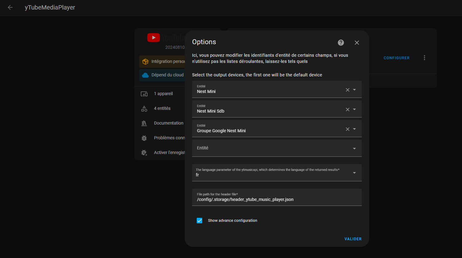

Installation
Veuillez utiliser le flux de configuration de Home Assistant
  1. Accédez à Paramètres → Appareils → « Ajouter une intégration » → « Lecteur de musique YouTube »
  2. Si l’intégration n’apparaît pas dans la liste, veuillez RAFRAÎCHIR la page
  3. L’intégration interagira avec le serveur YouTube Music via la méthode oAuth de Google. Vous devez pour cela disposer d’un accès illimité. Copiez l’URL affichée dans une fenêtre de navigateur distincte et suivez les instructions à l’écran.
  4. Sur la deuxième page, vous pouvez configurer le nom du lecteur (pratique si vous souhaitez plusieurs joueurs), définir le « lecteur distant » par défaut et l’emplacement du fichier oAuth (également nécessaire si vous souhaitez plusieurs joueurs)
  5. La dernière page (et facultative) affiche plusieurs cases à cocher pour le champ déroulant. Vous pouvez laisser les valeurs par défaut ou sélectionner les éléments que vous souhaitez utiliser. (voir ci-dessous )

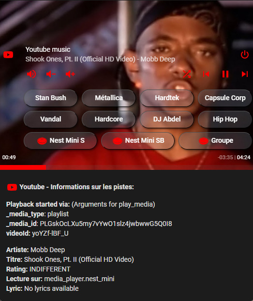

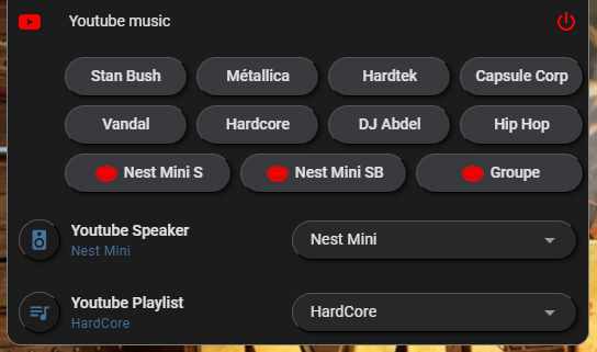

Pour lire de la musique , je sélectionne le speaker dans la liste, puis la playlist et j’appuie sur le power du mini-media-player.
Ou j’appuie sur le bouton du speaker sur mini-player, qui démarre le speaker et je choisis la playlist par les boutons du mini-media-player.
Pour récupérer l’ID d’une playlist, il faut aller sur youtube, choisir la playlist. Tu auras l’id dans la barre d’adresse.

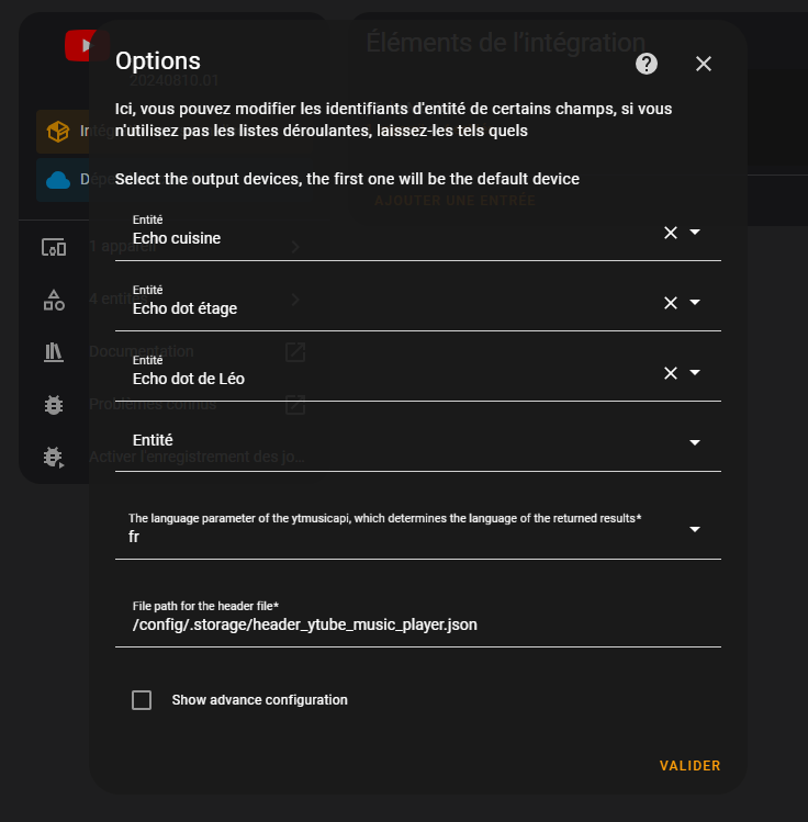

J’ai réussi à installer la PoLR-YTube-Playing-Card je devais avoir un souci de refresh sur mon écran car cela a marché ensuite.

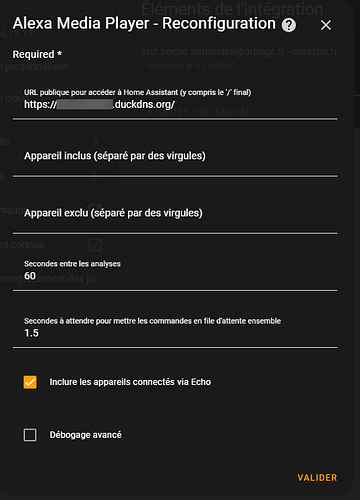

Pour l’installation c’est ok, j’avais bien ajouté mes echos :
Quand je lance une musique en ayant sélectionné au préalable ma sortie, cela me dit un truc du genre « To send TTS cette publique URL une intégration configuration » et ensuite plus rien…
Je trouve la PoLR-YTube-Playing-Card bien faite je vais rester sur ça

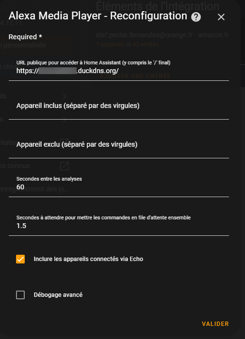

regarde ce post :
J’ai tenté d’ajouter l’URL de mon HA dans la configuration de l’intégration Alexa Media Player :
Mais j’ai un autre message « To send TTS, please set announce = true. Music can’t be played this way »
Désolé pour toi, je viens de l’apprendre avec ton message.
Oui je crois que les echos ne sont pas supportées…
Oui, te reste plus qu’à passer sur un Google Home :stuck_out_tongue:
Sûr que ça fonctionne.

Je suis allé voir sur le GitHub et une nouvelle Maj vient de sortir :
Je vais mettre à jour, voir si ça fixe le problème.
EDIT:
ça refonctionne avec la dernière maj :wink:
ha merci, t’es trop fort. Je n’avais pas pensé à re dl sur HACS.
