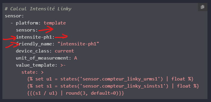

Nouvelle configuration directement dans le fichier config.yaml
# Calcul Intensité Linky
sensor:
  - platform: template
    sensors:
    intensite-ph1:
    friendly_name: "intensite-ph1"
    device_class: current
    unit_of_measurement: A
    value_template: >-
      state: >
        {% set u1 = states('sensor.compteur_linky_urms1') | float %}
        {% set s1 = states('sensor.compteur_linky_sinsts1') | float %}
        {{(s1 / u1) | round(3, default=0)}}
A la vérification, message suivant :
Configuration non valide !
 Invalid config for [sensor.template]: expected dictionary for dictionary value @ data['sensors']. Got None
extra keys not allowed @ data['device_class']. Got 'current'
extra keys not allowed @ data['friendly_name']. Got 'intensite-ph1'
extra keys not allowed @ data['intensite-ph1']. Got None
extra keys not allowed @ data['unit_of_measurement']. Got 'A'
extra keys not allowed @ data['value_template']. Got "state: >\n  {% set u1 = states('sensor.compteur_linky_urms1') | float %}\n  {% set s1 = states('sensor.compteur_linky_sinsts1') | float %}\n  {{(s1 / u1) | round(3, default=0)}}". (See ?, line ?).
La value template se calcule vu dans l’outil développeur.
Si quelqu’un aurait une idée ou solution, cette dernière serait la bienvenue.
Cordialement
Jacquot
Salut.
Tu as un souci de syntaxe yaml là .
Je n’ai pas testé mais ça doit ressembler plus à ça
sensor:
    sensors:
      intensite-ph1:
        value_template: >-
          state: >
Merci Pulpy-Luke,
Je viens de résoudre le problème, voici la solution qui fonctionne:
sensor:
    sensors:
      intensite_ph1:
        value_template: >
J’avais trouvé par hasard un bout de code similaire au mien ou j’ai remplacé la partie template et elle fonctionnait.
Je l’ai du coup modifié, notamment la partie alignement des yaml (quoique le fichier config avait le point vert).
Là la vérification en vue de redémarrage tournait en boucle.
La différence entre les 2 fichiers est le state en tête des ligne template.
Sans le « state » cela fonctionne. alors que dans les developpertool sous module avec le state la valeur est bonne.
Merci pour tout.
Jacquot
