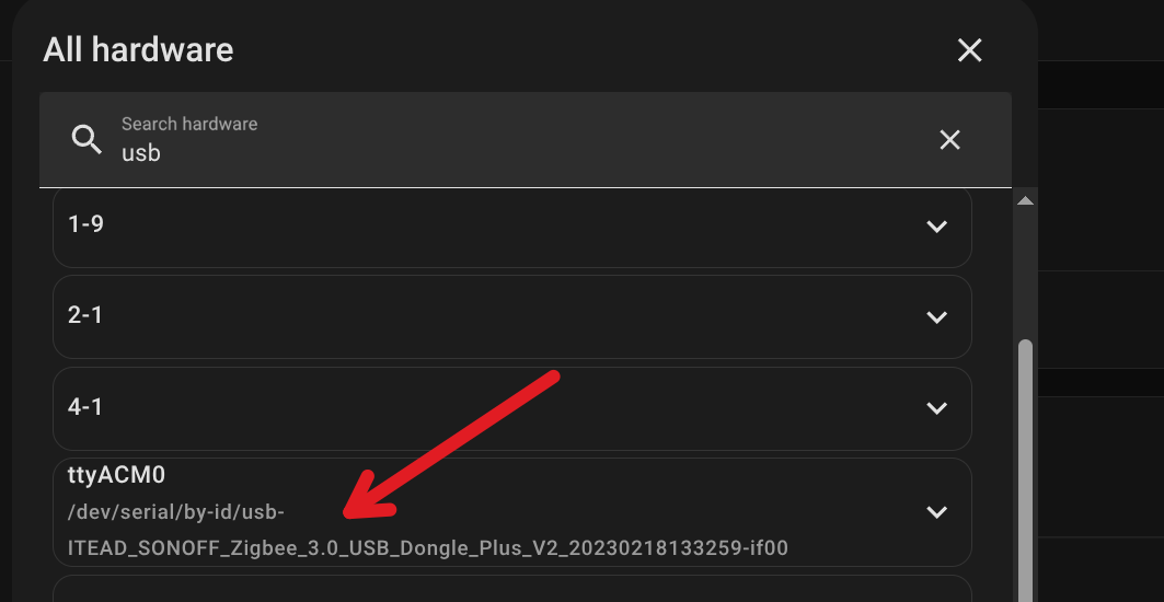

vu ton message d’erreur tu n’as pas indiqué de chemin pour ton dongle USB zigbee qui doit etre un modele a base de puce TI CCXXXXX surement une sonoff dongle P ???
depuis la version 2 de Z2M il faut a présent indiquer dans la condfiguration le chemin de ton dongle
chemin que tu trouves dans paramètres > système > hardware > tout
dans le champ de recherche avec usb il devrais t’afficher les périphériques connectés comme ici
donc le chemin du dongle ici est /dev/serial/by-id/usb-ITEAD_SONOFF_Zigbee_3.0_USB_Dongle_Plus_V2_20230218133259-if00 (une sonoff type e en l’occurence)
puis retourner dans la partie configuration de Z2M entrer l’adresse de ton dongle dans la partie adapter comme ici
et mettre zstack a la place de ember sur ma capture
