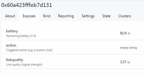

j’ai fais l’acquisition d’un interrupteur Tuya TS0043 qui est bien jumellé mais les switch et batterie ne sont pas détecté voir photo jointes. Sur Deconz il s’apparaissent bien mais sur z2m j’ai le souci.

Salut, tes captures ne sont pas passées.
Merci j’ai corrigé et j’ai avancé. tous fonctionne mais il n’y a pas de retour d’info batterie il y a des info sur le TS0042 mais je ne comprends pas tous.
les boutons remonte bien en action et non en switch pour les programmer il faut après passé par automation.
Pour la batterie il faut attendre les prochaines mise a jour
les boutons remontent en action mais il y a systématiquement 2 actions qui remontent en même temps.
Une vide et aune autre par exemple 1_single.
Sauf que l’automation en voit une seule soit la vide soit l’autre (1_single) quand elle voit celle qui est vide alors rien ne se passe.
donc on peut appuyer sur le bouton et ne rien voir se passer. c’est assez aléatoire.
je n’ai pas trouver le moyen de résoudre cela.
