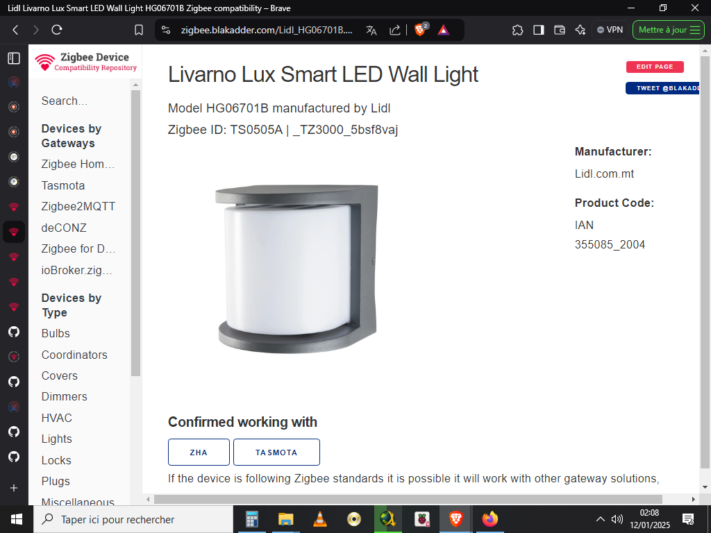

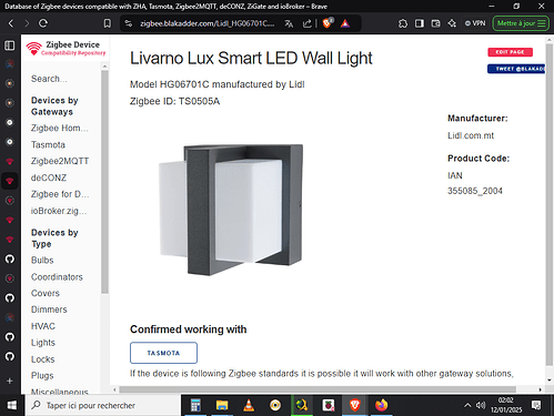

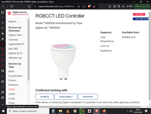

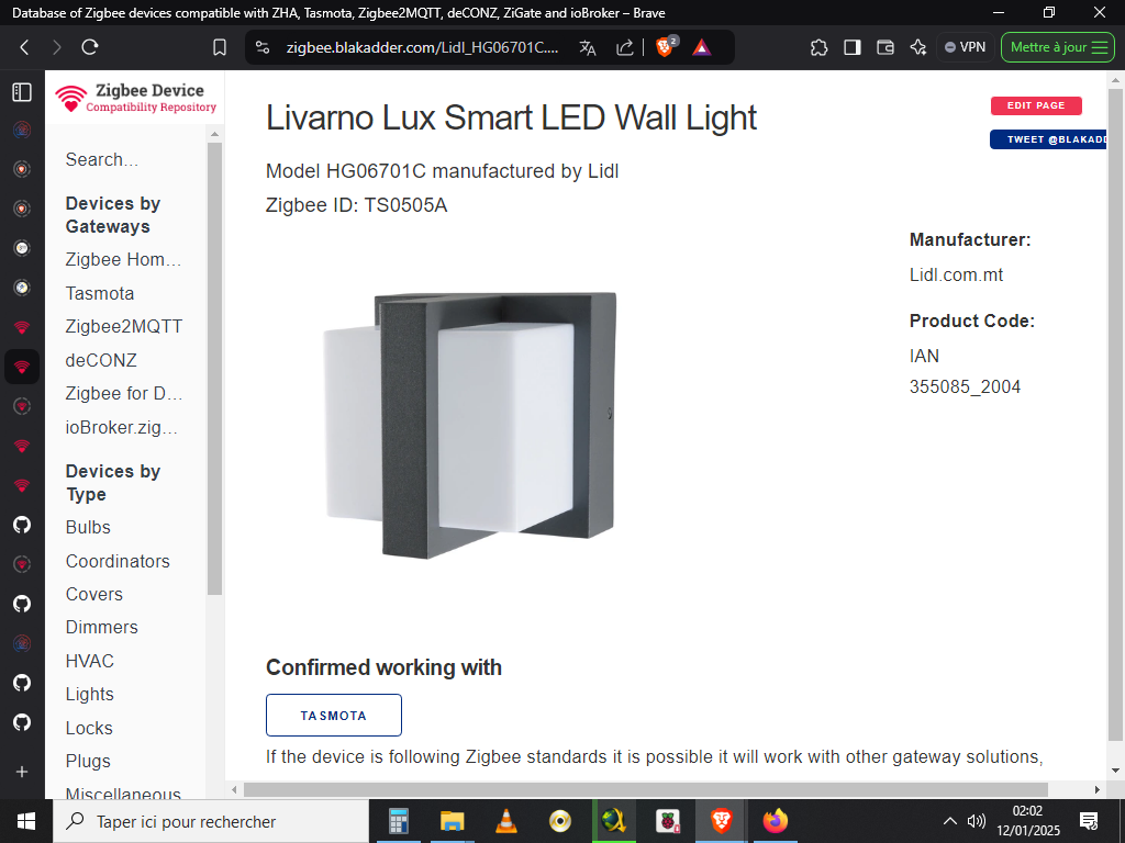

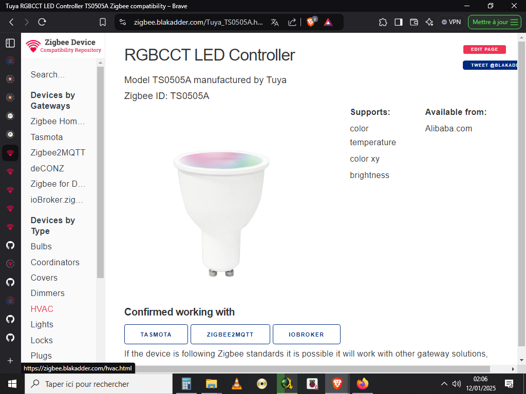

Je me permets de rouvrir le sujet pour information car j’ai un device :
et deux :
qui apparaissent sous Z2M comme étant des :
Je vois bien qu’ils ont tous le même ID Zigbee, mais peut-on faire quelque chose pour leur rendre leur modèle, fabricant et icône ?
aucun intérêt à changer de modèle s’il fonctionne. Par contre, tu peux changer l’image.

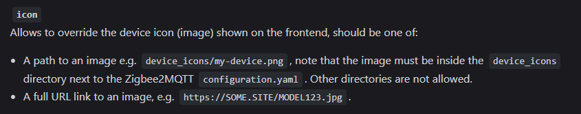

a priori mon problème c’est que je n’avais donné le chemin complet :
  • Chemin d’accès à une image (par exemple : /image/) device_icons/my-device.png . Veuillez noter que l’image doit se trouver dans le device_icons même répertoire que Zigbee2MQTT configuration.yaml . Les autres répertoires ne sont pas autorisés.

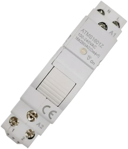

Bon pour résumer, si éventuellement ça peut servir a quelqu’un :

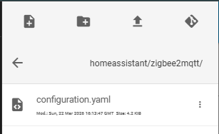

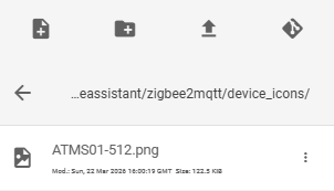

Avec file editor; Il faut créer un dossier device_icons dans le dossier zigbee2mqtt et y mettre l’image dedans dans cet exemple ce sera ATMS01-512.png, attention l’image ne doit pas dépassée 512x512 pixels et le fond doit être transparent ! (exemple ci-dessous)
en suite retournez dans la configuration.yaml qui est dans zigbee2mqtt
ajouter sous le code du périphérique la ligne icon: device_icons/ATMS01-512.png
'0xa4c1383f34aa83a9':
    friendly_name: Lumière Chambre éric
En suite redémarrez Zigbee2Mqtt pour que ce soit pris en compte…
le résultat :
