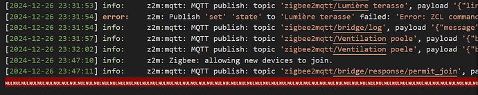

Bonjour je reviens sur ce sujet apres un fonctionnement normal sur ZHa j’aimerai revenir sur Z2M.
Apres 2 installations neuves et un disque dur neuf, le crash arrive systématiquement en boucle.
Je enlever ma clef Zibgee pour récupérer home assistant.
J’ai l’impresion d’avoir trouver l’apareil en cause : c’est zlinky,…
Mais le log affiche un truc vraiment bizarre :
Je te retire l’appareil de ma configuration et test la stabilité…
Hum…
Le permit join sur les lignes d’avant c’est toi ?
Et la ligne de null, je ne fais pas le lien avec le linky
oui c’est moi le permit join,… et ce qui n’est pas écris dans le log c’est que j’était justement en train d’appairer le zlinky,…
