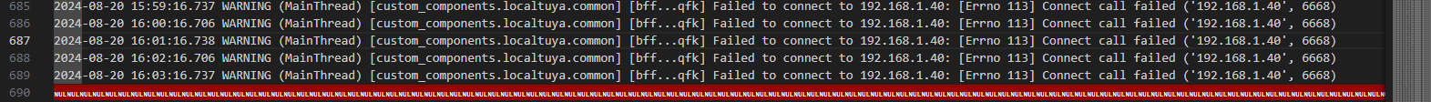

c’est pas vraiment rien en log.1 j’ai ca :
Rien de bien folichon

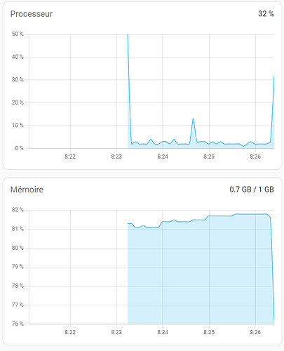

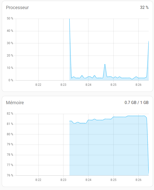

LA je l’ai vraiment la ou tu dis ca ne remarche tourjours pas,…
la on vois bien le crash dans les states apres Hass ne répond plus
Ton HA est installé sur quoi ? 1 GB de mémoire, c’est peut-être un peu short.

Moi je vois surtout qu’après un crash la conso repart à 76% direct.
la conso ? je comprend pas tu vois ca ou ?
Bah sur le second graphique.
