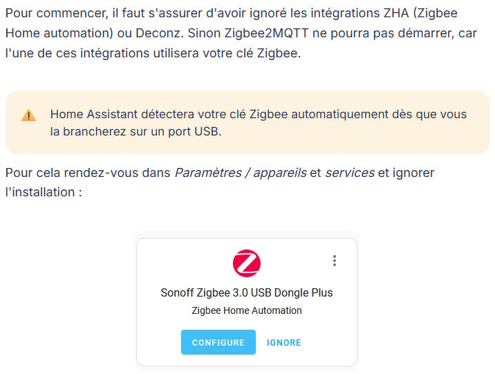

as tu ignorés ZHA (zigbee home automation) ?
Quel clé zigbee tu utilises et quelle configuration as tu mis dans Z2M. Montres nous le fichier configuration.yaml du dossier /config/zigbee2mqtt/configuration.yaml ?
tu as lu c’est article pour installer Zigbee2MQTT ?

désinstaller est une chose. Mais une nouvelle proposition d’installation a du être demander ( après un redémarrage de HA , voir plusieur) , et la il faut mettre ignoré.

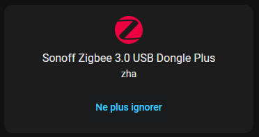

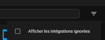

tu as peux être déja ignoré, tu le vois dans paramètres / appareil et service. Puis coche afficher les intégrations ignorés, a partir des 3 traits.
Sinon, tu débranche la clé zigbee et la rebranche, tu auras une nouvelle proposition d’installation, qu’il faudras mettre sur ignoré, sinon, ca sera en conflit avec Z2M et il ne démarrera pas.
