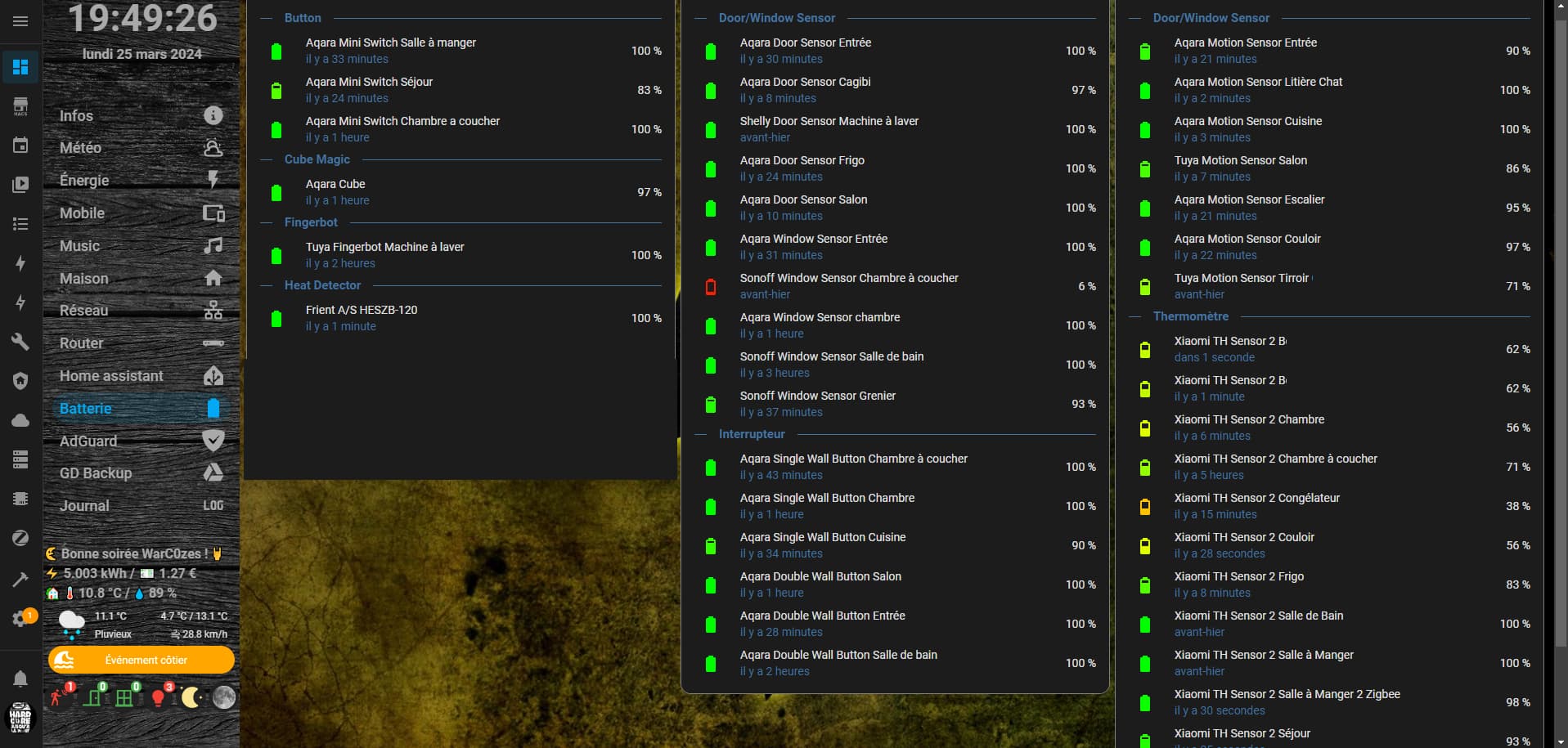

Chose importante, avoir une pile avec un bon niveau. Le mieux est de mettre une pile neuve et retenter l’appairage. Sa demande de l’énergie pendant l’appairage et avec un niveau faible ( même 50% ) ca peu ne pas fonctionner.
Oui, effectivement. D’ou le besoin de cliquer sur le petit bouton, pour eviter les problèmes.
J’ai 80% d’aqara et quand ta compris le coup ca fonctionne bien.
