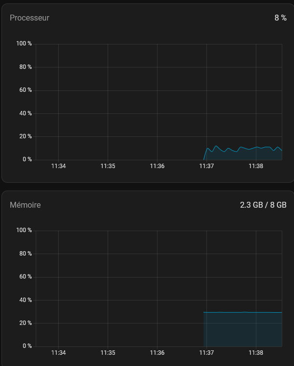

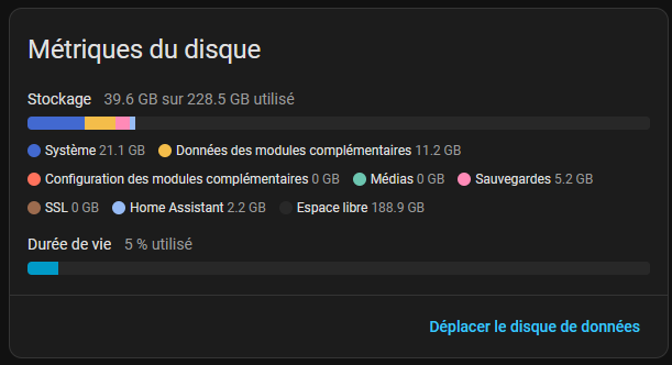

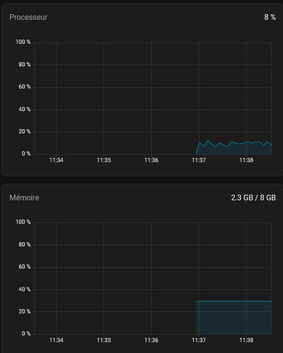

Pour ce qui est de la VM HAOS, elle s’alloue automatiquement la quasi totalité de la mémoire disponible même si en réalité elle n’est pas “consommée”. Il faut ce fié au info directement dans HA pour l’usage de la mémoire et non Proxmox.

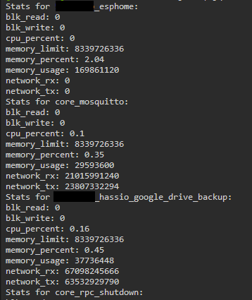

Jamais creusé si on peut faire autrement sous HAOS
ha addons list --raw-json | jq -r '.data.addons[].slug' | xargs -I {} sh -c 'echo "Stats for {}:"; ha addons stats {}'

Au passage j’ai deux machines aussi.
Mais tout tourne sur une seule en proxmox (Ryzen 7 5700U charge entre 3 et 6 % généralement, mémoire à 10 sur 16Go) :
  • VM HA avec add-on qui ne servent qu’à HA (Z2M, serv MQTT, etc…)
