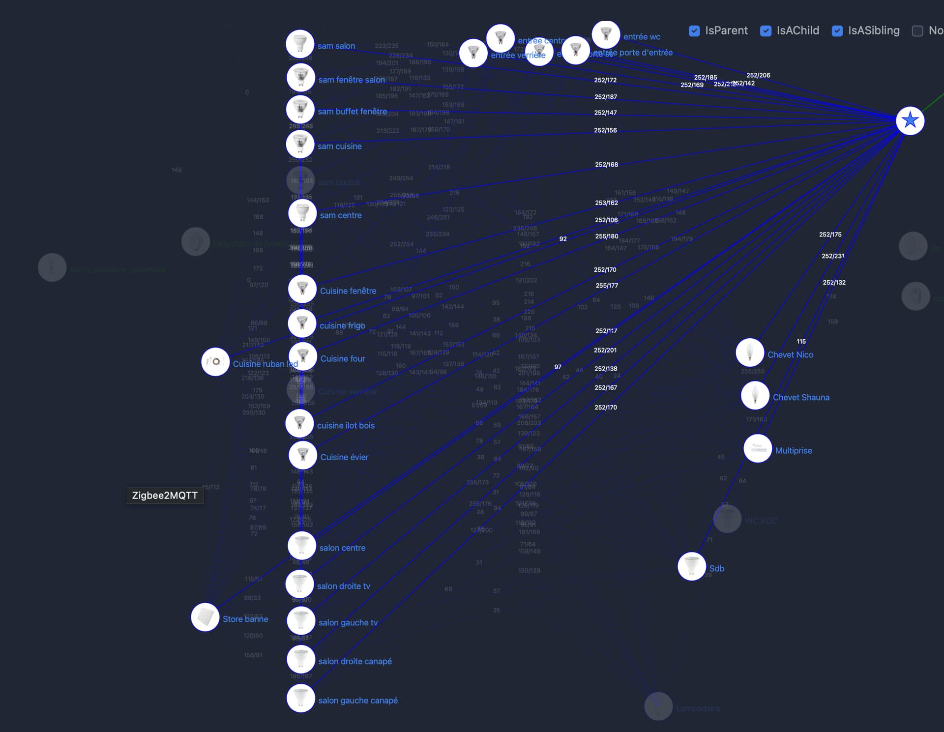

Bon, j’ai fait un petit tour dans Z2M, j’ai afficher mon schéma et je remarques que c’est bien sur la conbee II (arrêtez moi si je me trompe) qui à le plus d’appareil rattaché à elle…
Comment je peux faire pour améliorer cela ?
Merci d’avance. :blush:
La c’est normal, c’est les routeurs. Les routeurs sont tous connecter directement a la clé.
c’est les trait discontinu et vert pour les appareils a batterie.
