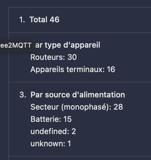

Je viens de vérifier, et j’ai actuellement 43 appareils sur ma Conbee II donc j’imagine que j’arrive à sa limite.
Capture d’écran 2023-12-27 à 18.42.19
Des connaisseurs ?
Et du coup, savez vous comment ça se passe (ou du moins, est-ce que ça fou pas trop le bazar) d’en connecter une deuxième ?
Merci d’avance.
As-tu des routeurs ? (oui, déjà tes ampoules Lidl) la limite est celles des appareils dits « end devices »
Tes modules aussi (s’ils sont reliés par fil neutre)
J’ai ça :
30 routeurs et 16 end devices, si tout n’est pas appairé sur ta conbee, tu dois être peinard
C’est le rapport que j’ai récupérer dans les paramètres de Z2M et comme je n’ai qu’une clé Conbee II, tout est dessus malheureusement.

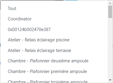

Tu peux choisir d’appairer des devices sur tes routeurs :
