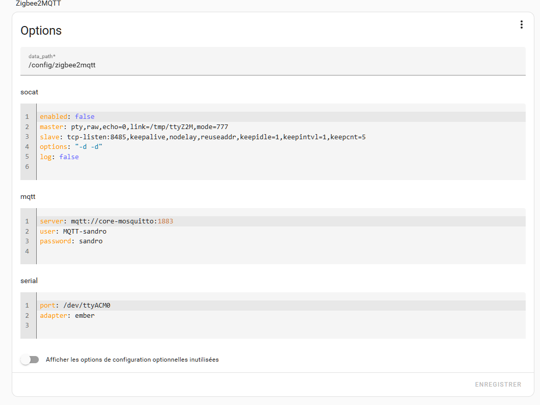

LA Config:
j’ai flasher la clef Sonoff, elle fonctionne très bien sous ZHA.
j’ai testé avec ID et le port USB.
avez vous des pistes pour régler ce PB ?

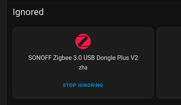

oui donc c’est le problème ZHA doit être supprimé puis ignorer sinon il s’acquapare le dongle USB
il doit etre dans cet état

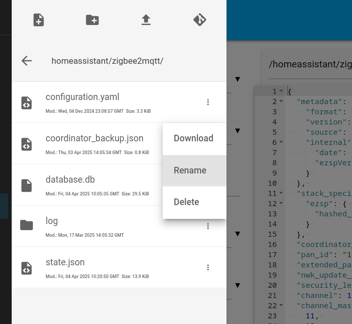

il faut supprimer dans /homeassistant/zigbee2mqtt le fichier coordinator_backup.json, c’est sans risque tu peux aussi le renommer
je te conseille d’utiliser l’id de ton dongle et pas le port USB, c’est bien plus safe
merci : j’ai arrêté 'je pense, ZHA
ok super comment je fait ça ?
@sandro avec file editor par exemple
ou via samba share mais tu ne semble pas l’avoir intallé

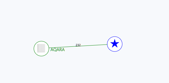

mon interrupteur aqara est hors ligne :
alors que sur la carte il apparait.

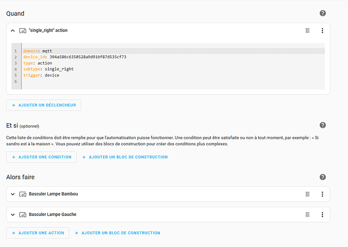

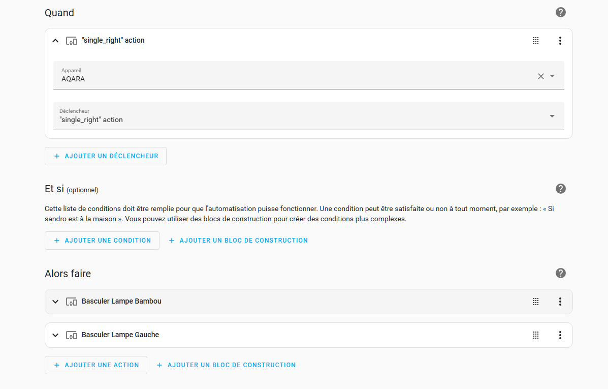

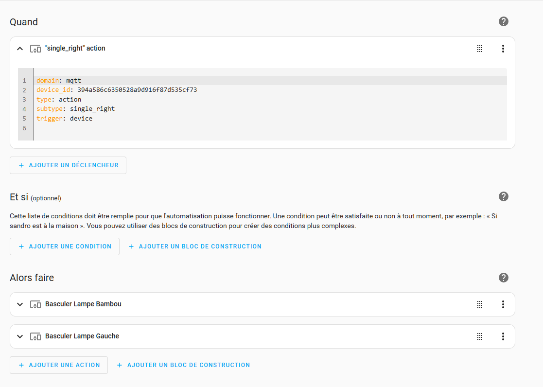

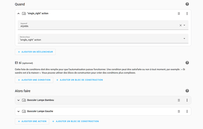

quand je crée un automation, du style
il ne ce passe rien.
il y’a un bug remonté dans Z2M sur le sujet il faut ignorer ce message
dequis la V2 de Z2M il faut passer par les trigger en mqtt
pardon, c’est quoi les trigger en mqtt, et comment il faut faire.
regarde ce lien:
C’est ce que tu as fait pourtant.
Il y a un sujet épinglé :
