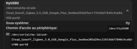

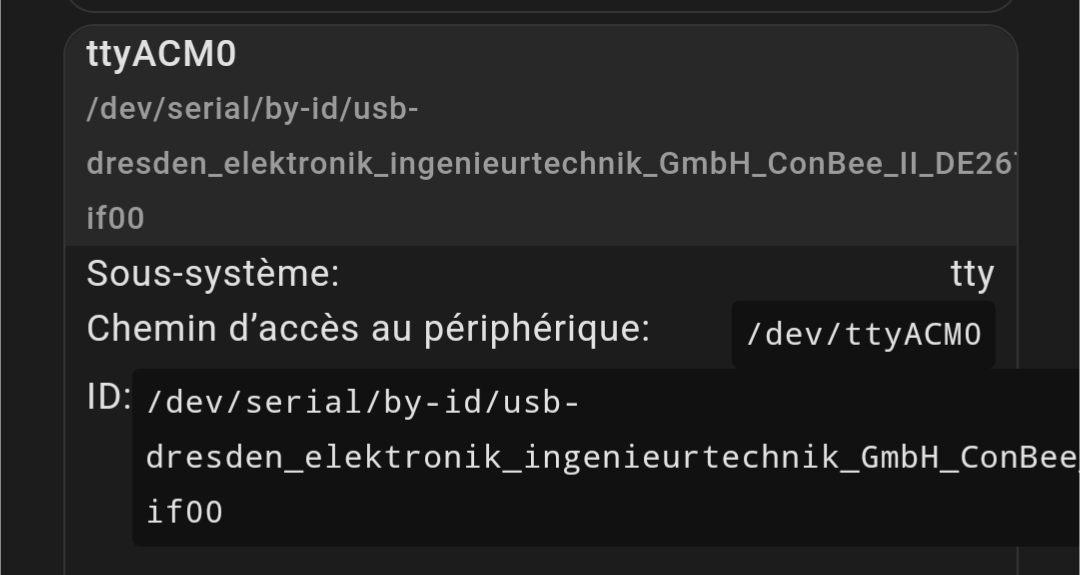

Vérifie si ta clé n’a pas changé de port. Va dans paramètres / système / matériel et tout le matériel.
Pour eviter ce genre de problème, il faut utiliser le ID
plutôt que le chemin d'accès au phériférique
Ça permet de retrouver la clé si elle change de numéro de port.

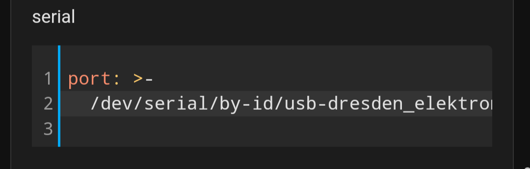

Merci pour ta réponse.
Oui j’ai vérifié, j’ai modifié comme suit mais le module ne démarre toujours pas.
port: >-
/dev/serial/by-id/usb-dresden_elektronik_ingenieurtechnik_GmbH_ConBee_II_DE2677094-if00

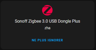

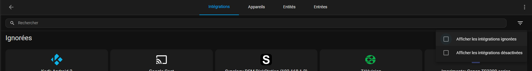

Vérifie si ZHA est bien ignoré.
Je n’ai pas ZHA installé dans mes intégrations, il y a autre chose à vérifier ?
Vérifie si les bien ignorer ZHA.
Il faut cocher la case afficher les intégrations ignorées :
