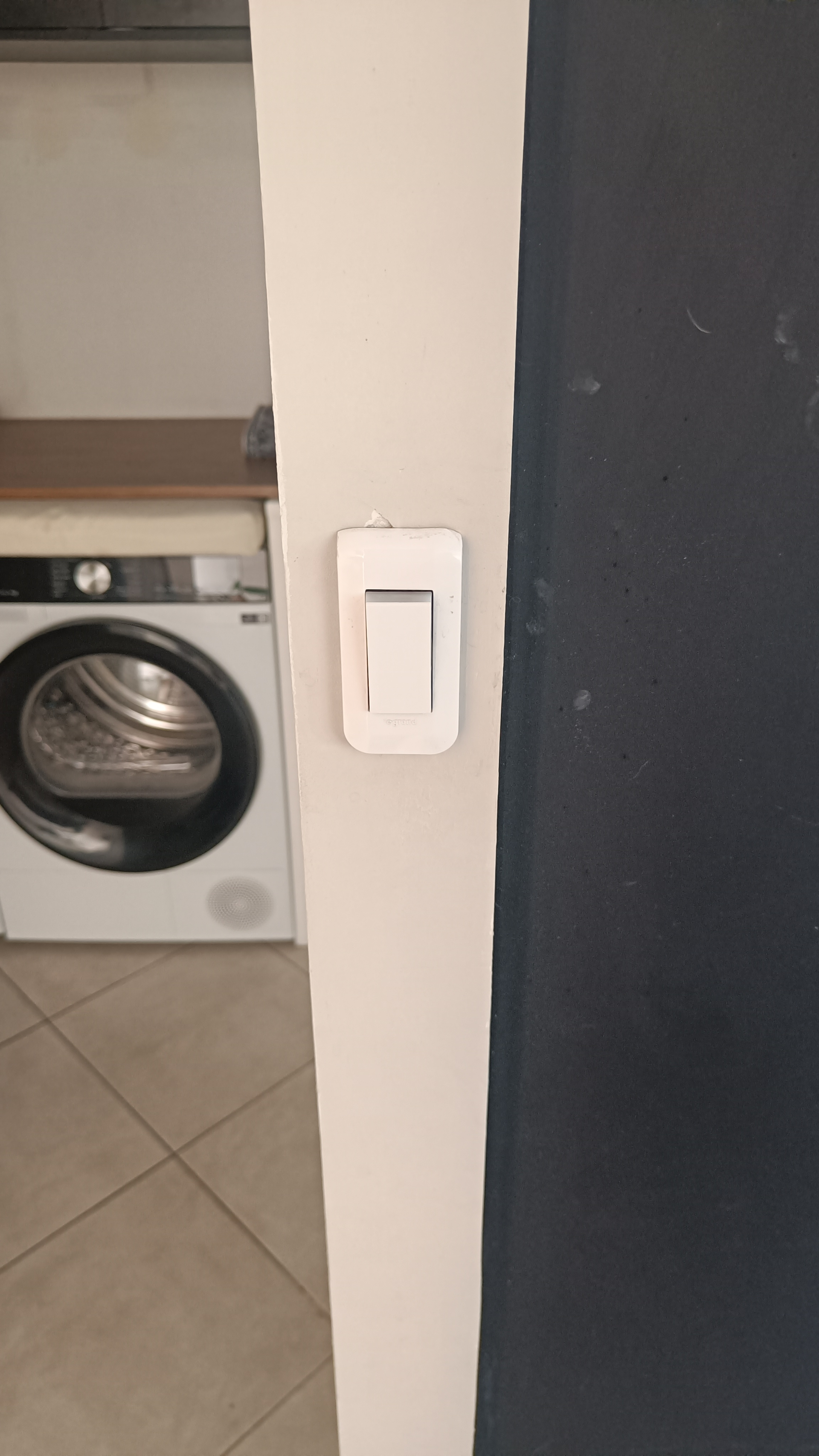

J'ai un interrupteur à bascule simple dans ma cuisine qui pilote deux luminaires.
Je ne m'y connais pas spécialement en électricité mais je l'ai démonté et la phase arrivent deux fils.
Dans l'entrée 1 arrive un autre fil ( le retour lampe j'imagine?)
J'ai réussi à brancher mon ZBMini L2 en " volant" sans le mettre dans la boîte d'encastrement, juste pour tester et tout est nickel.
Sauf que ça ne rentre pas derrière le mur.
L'interrupteur se situe sur la tranche d'une cloison placo qui fait genre 10cm.
La faible épaisseur + les rails de placo a l'intérieur font qu'il est impossible d y loger le module.
C'est d'ailleurs un mini interrupteur qui est la pour piloter les luminaires car un standard ne passait pas.
J'ai vraiment envie de domotiser ces lampes.
Du coup quelles sont mes solutions?

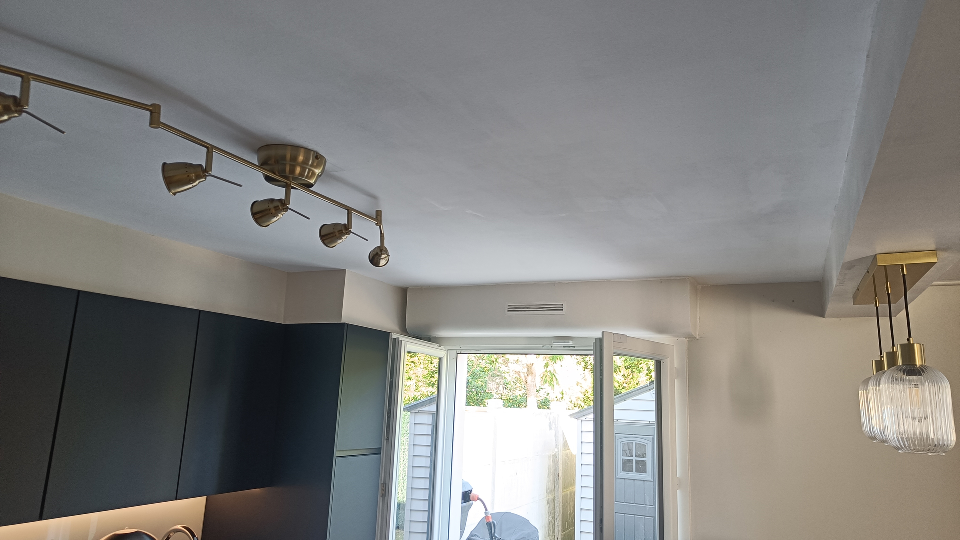

Puis-je mettre un module derrière un des plafonnier et espérer pouvoir commander l allumage des deux ? ( Tout en conservant l'interrupteur fonctionnel)
Dois je creuser du côté des interrupteurs sans fil?
Des autres solutions peut-être?
Ci joint une photo de l'interrupteur et de la tranche du mur, ainsi que des deux points lumineux qu'il allume.

pour ma part, si la tranche du mur fait 10cm, j'aurais encastré une boîte classique (diamètre 67) quitte a redécouper les rails pour y parvenir. ( je te le concède c'est pas forcément facile).

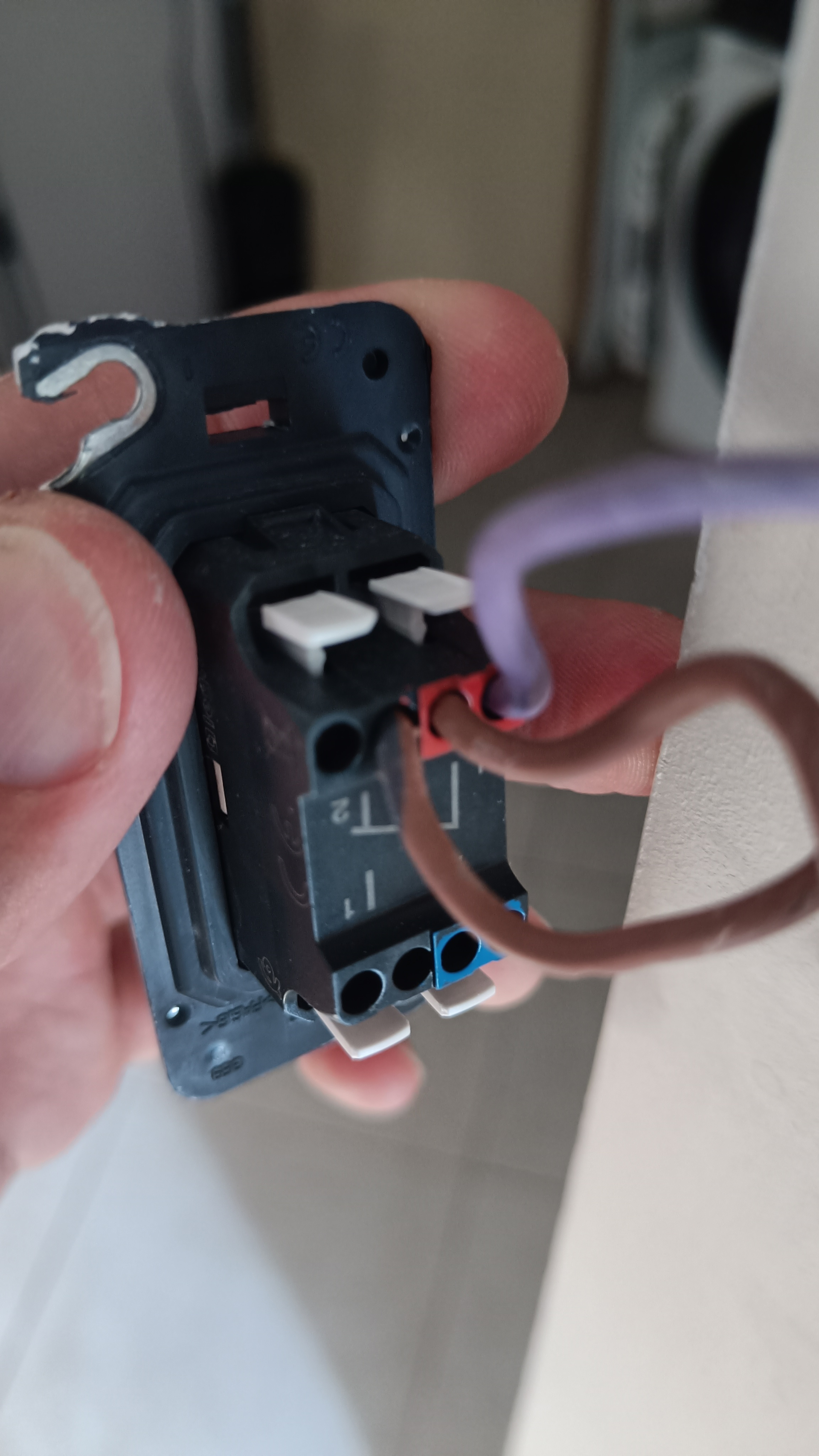

Hello et merci pour ton retour.
Voici une photo
Pour moi ce sont deux phases et un retour lampe mais encore une fois comme je disais ce n'est pas mon domaine du tout.

La boîte classique j'y ai pensé , j'en ai acheté exprès avec poches. Mais ça risque d'être trop juste. Ça va être un enfer de couper les rails.

il va falloir savoir réellement a quoi correspond le fil violet et les fils marron.
A ta place, je ferais le test suivant: (prends les précautions nécessaires):
  • 1 : débrancher le fil violet et voir ce qui ne fonctionne plus.
  • 2 : rebrancher le fil violet et débrancher le fil marron a coté et voir ce qui ne fonctionne plus.
(sous réserve) j'aurais tendance à dire que tu as un fil marron phase branché sur le bouton en 2 et les fils violet/marron branché sur le bouton en rouge vers les luminaires.

Voici le résultat des tests :
Lorsque le fil violet est débranché
Spot cuisine OK
Spot bar HS
Lorsque le fil marron est débranché :
Spot bar OK
Spot cuisine HS

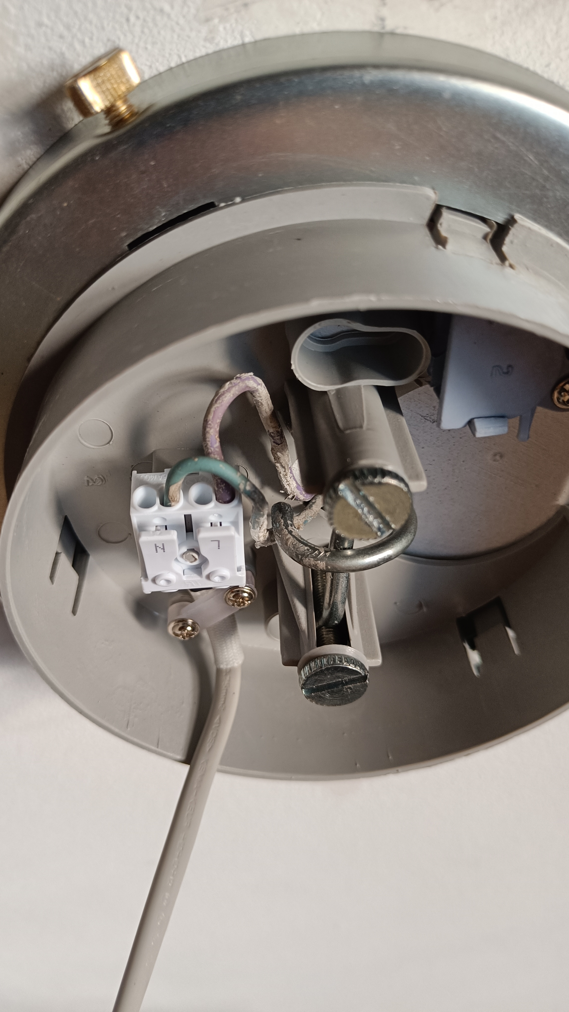

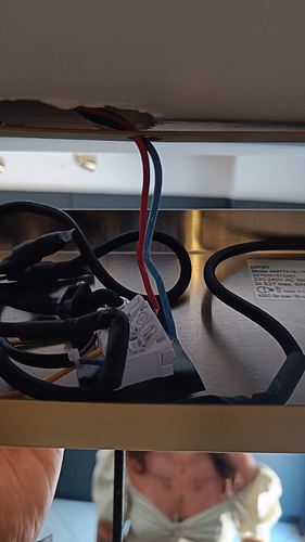

J'ai également démonté les deux luminaires.
Donc voici les photos
ce qui semble confirmé :
Sur le bouton en 2, c'est la phase et sur le bouton en rouge tu as le fil violet pour la cuisine et le fil marron pour le bar.
( il aurait été plus logique d'avoir la phase sur la borne rouge et les fils luminaire sur la borne 2)
Sur les photos on voit un fil rouge et un fil marron ( je ne tiens pas compte des bleus)
Vu que sur le bouton on voit un fil violet et un fil marron cela laisse a supposer que tu as probablement une boîte de raccordement entre le bouton et les luminaires.
l'idéal serait de trouver la boîte de raccordement (pas facile) ou de résoudre le problème de place au niveau du bouton pour pouvoir y mettre un module sans neutre.
sinon c'est placer un module a chaque luminaire et remplacer le bouton par un bouton sans fil.
