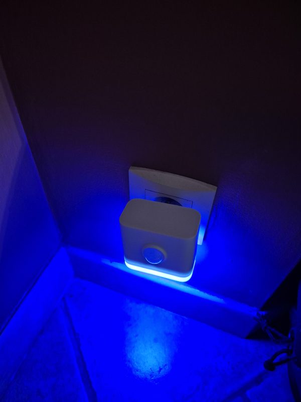

Mets une veilleuse, elle est faite pour ça et pilotable en Zigbee.
