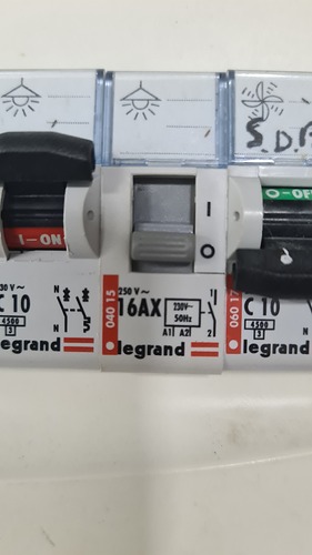

Ci joint mon model de télérupteur
Ce que je me dit c'est que si ça fonctionne avec le telerupteur je vois pas pourquoi le zbmini ne fonctionne pas.

Ce télérupteur à 2 contacts [bipolaire] 1/2 3/4 voir ce type pour le télérupteur
Après donne info du type de Shelly et
ce que tu as ou vas mettre sur le télérupteur [ inter, poussoir !]
