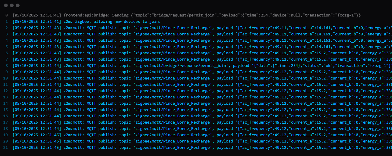

  • z2m: autorisation appairage
  • ZBminir2: led fixe rapidement
  • z2m: aucune apparition dans les appareils, ni dans le log

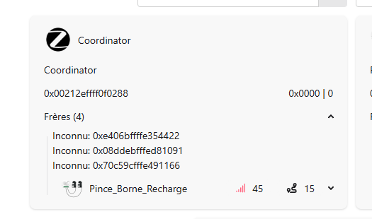

  • En fait, le ZBminir2 est vu comme frère du coordinator
  • J’ai essayé d’appairer un nodon 4-1-20 et même symptômes
