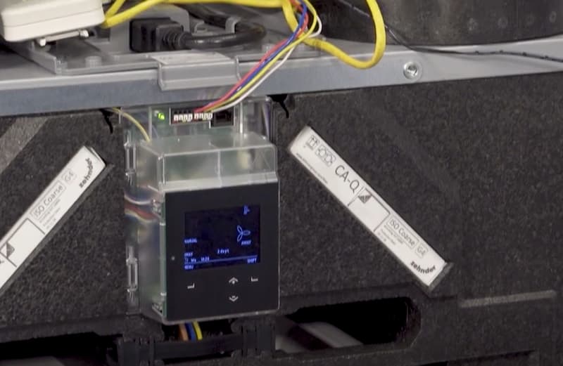

Cependant, j’ai encore une inconnue avant de commander : comme le connecter ? je ne réalise pas bien et ce n’est pas expliqué sur la page web.
Est-ce comme pour le Confoconnect Lan C (voir photo ci-dessous) ?
Mais je ne vois pas ou plugger les fils sur l’ESP32. J’ai bien entendu envoyé un message au concepteur mais aucune réponse pour le moment.

J’ai constaté dans la doc de la VMC qu’elle peut avoir des modules RF et donc, le controller communique en RF avec la VMC. Pas de chance pour moi, la mienne n’a pas le module RF. Je peux l’ajouter mais je dois vérifier le prix si le module RF Zehnder + controler RF ne sont pas égaux à acheter le cnfoconnect Lan C …
