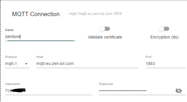

Zendure : MQTT Connection Refused: not authorised
bon, rien à faire …
j’ai mis en debug mosquitto broker et j’ai l’impression qu’il se connecte bien mais je ne retrouve rien sur mon broker :sleepy:
ça fait 2 jours que j’y suis dessus :see_no_evil:
mes logs

c’est le log de mosquitto broker de HA avec le mode bridge activé.
mqtt-eu.zen-iot.com ? Mais c’est un truc de chez zendure auquel j’accede en mqtt sans problème et je voudrais récupérer ces valeurs dans mon Home Assistant .

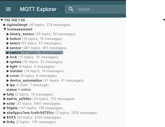

le 192.168.1.66 est mon broker principal avec zigbee2mqtt. celui-ci j’y accéde bien sous Home Assistant .
si je comprends bien la doc du mosquitto broker de HA, je devais retrouver un topic supplémentaire avec les données de zendure

bin sous mqtt explorer , rien d’autre
et il a l’air de s’y connecter dans les logs du dessus
Aucune différence au niveau de ce que tu vois dans MQTT Explorer ?
