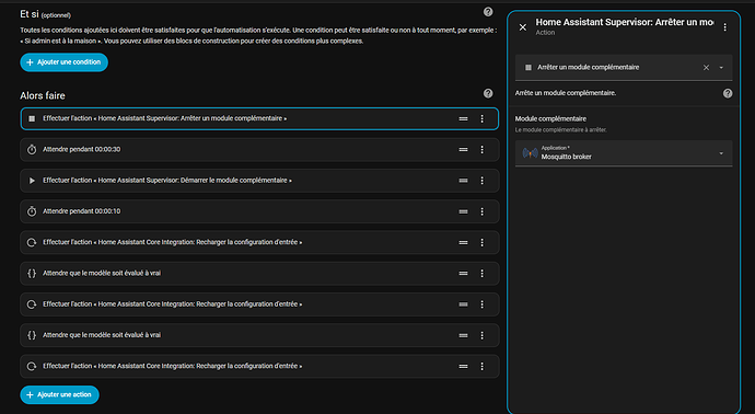

J’ai contourné le problème côté Home Assistant avec une automation de démarrage :
  1. au reboot HA, je stoppe puis relance l’add-on Mosquitto,
  2. j’attends quelques secondes,
  3. je force le rechargement des intégrations SmartMeter/Zendure (reload_config_entry),
  4. j’attends que les capteurs reviennent (wait_template sur sensor.te31njn8n381735_l3_p puis sensor.power_actual),
  5. puis je refais un reload si nécessaire.
Résultat : les valeurs CT3 redeviennent disponibles automatiquement après redémarrage, sans devoir revalider MQTT dans l’app Zendure.

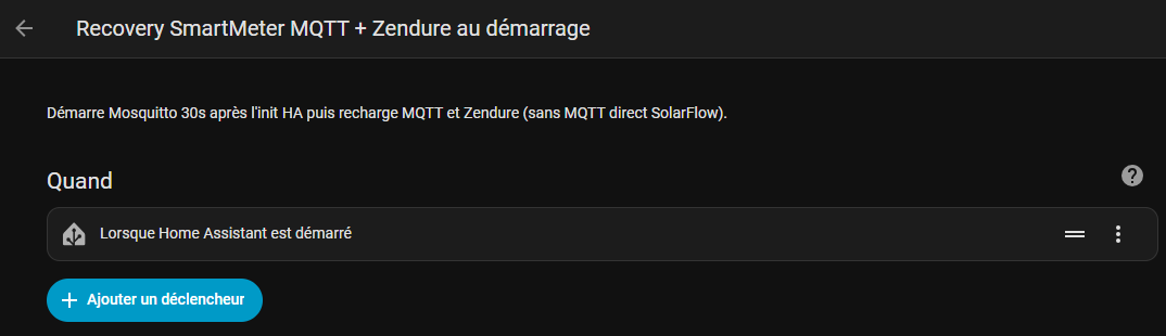

A mettre dans le fichier automations.yaml
il faut corriger les numero ID et la valeur du sensor du smartmeter3ct
- id: '1763229000001'
  alias: Recovery SmartMeter MQTT + Zendure au démarrage
  description: Démarre Mosquitto 30s après l'init HA puis recharge MQTT et Zendure (sans MQTT direct SolarFlow).

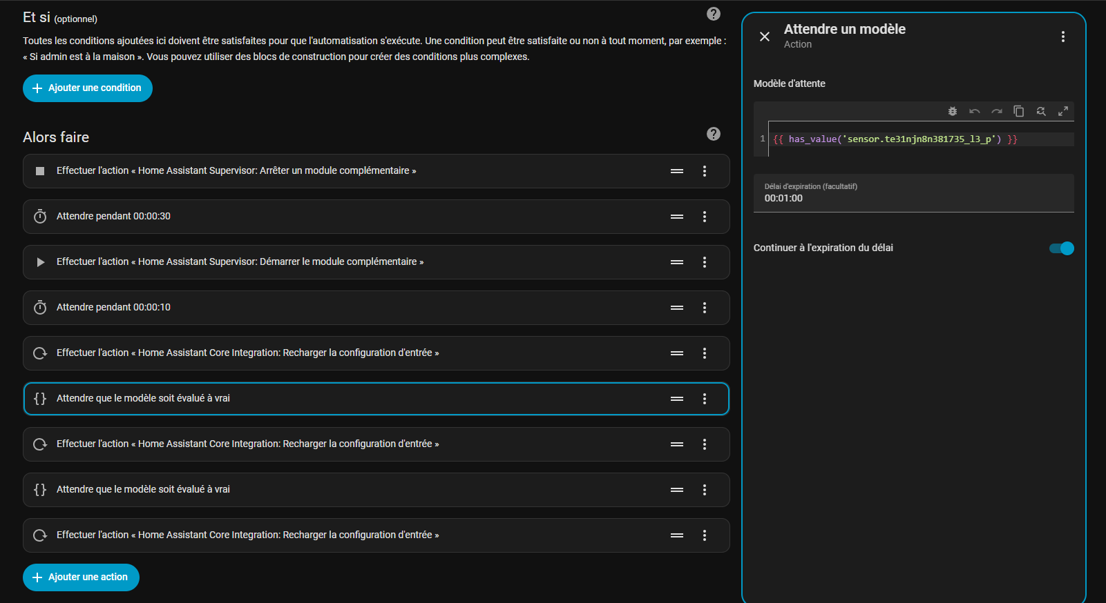

        entry_id: 01J269MFF0GGDT5AB0Y2V62X6V
    - wait_template: "{{ has_value('sensor.te31njn8n381735_l3_p') }}"
      timeout: "00:01:00"
      continue_on_timeout: true
    - action: homeassistant.reload_config_entry
        entry_id: 01K29QR68TS9429B7YJNEJ7GCQ
    - wait_template: "{{ has_value('sensor.power_actual') }}"
      timeout: "00:01:00"

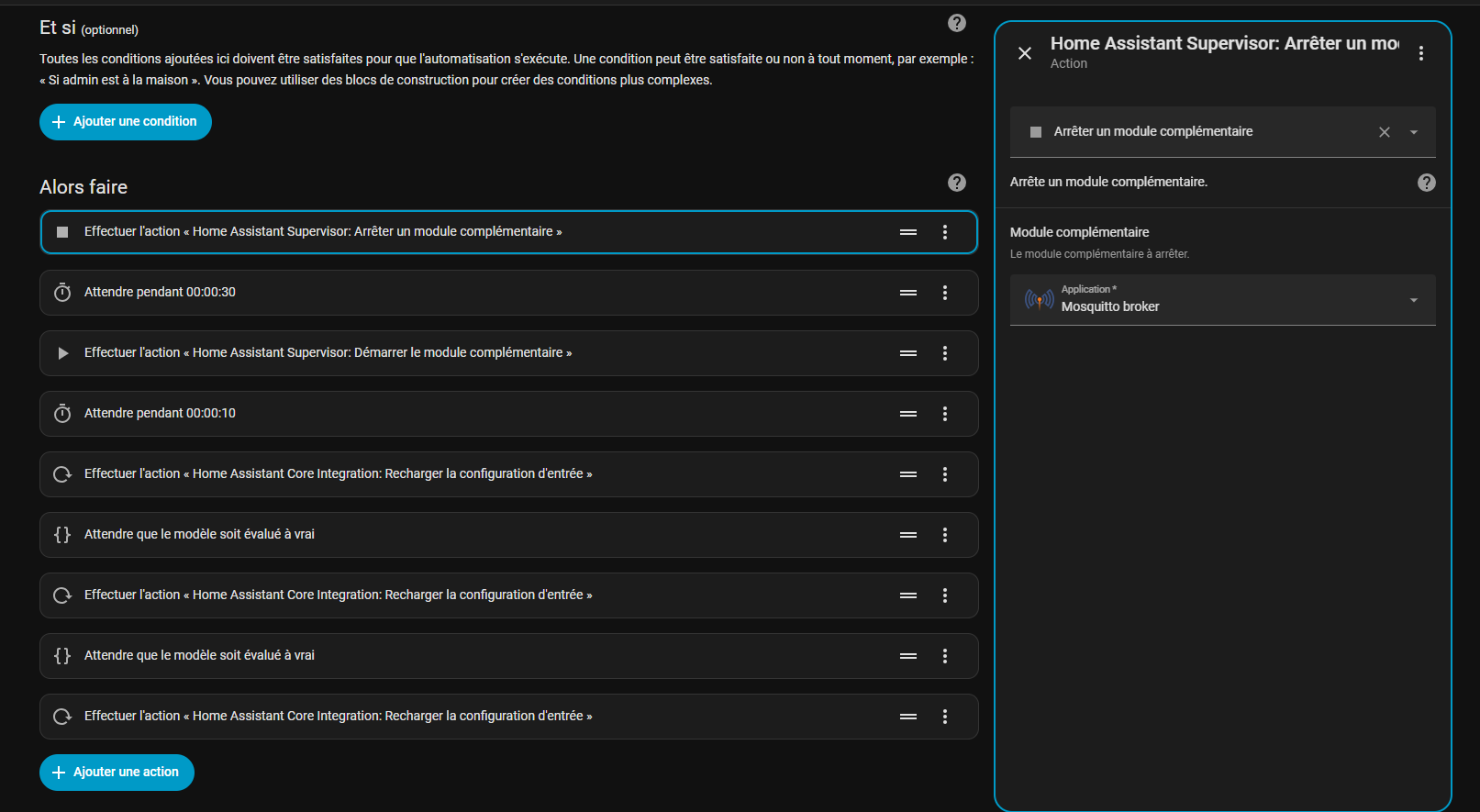

tu crées une automation : Le titre que tu veux
le déclencheur est :
et tu ajoute les actions les une derrières les autres, les petits icones représentent l’action « Stop » , « demarré » les icone sont connu , le chrono c’est une action de temps
la moins évidente c’est les accolades , c’est une lecture d’une valeur de ton home assistant , pour moi la phase L3 du smart meter
Oui bien vu, avec l’assistant de creation des automatisations je viens de faire un truc simplifier qui semble fonctionner, dans les options du broker j’ai desactiver le demarrage automatique et je le lance via une automatisation après démarrage de HA. Je viens de faire 2 ou 3 essais ca a fonctionné a chaque fois.
