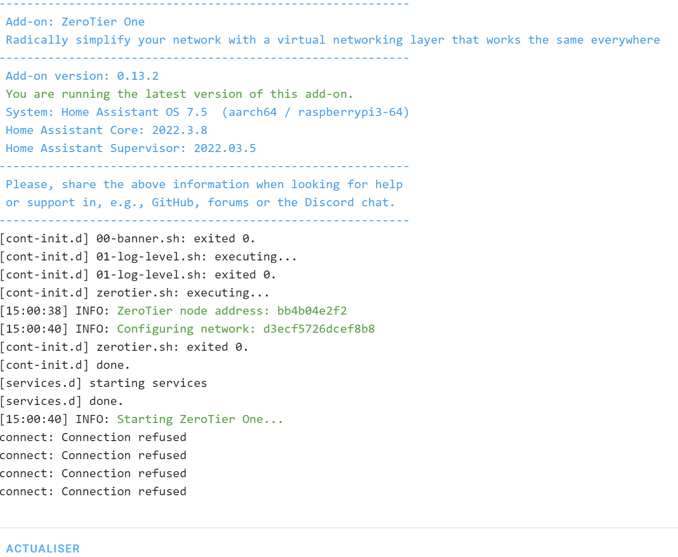

j’ai installé l’Addon Zerotier, et configuré mon compte chez Zerotier,
mais mon petit Raspberry ne veut pas se connecter et je recois le log suivant :
[services.d] starting services
[services.d] done.
[15:40:09] INFO: Starting ZeroTier One...
connect: Connection refused

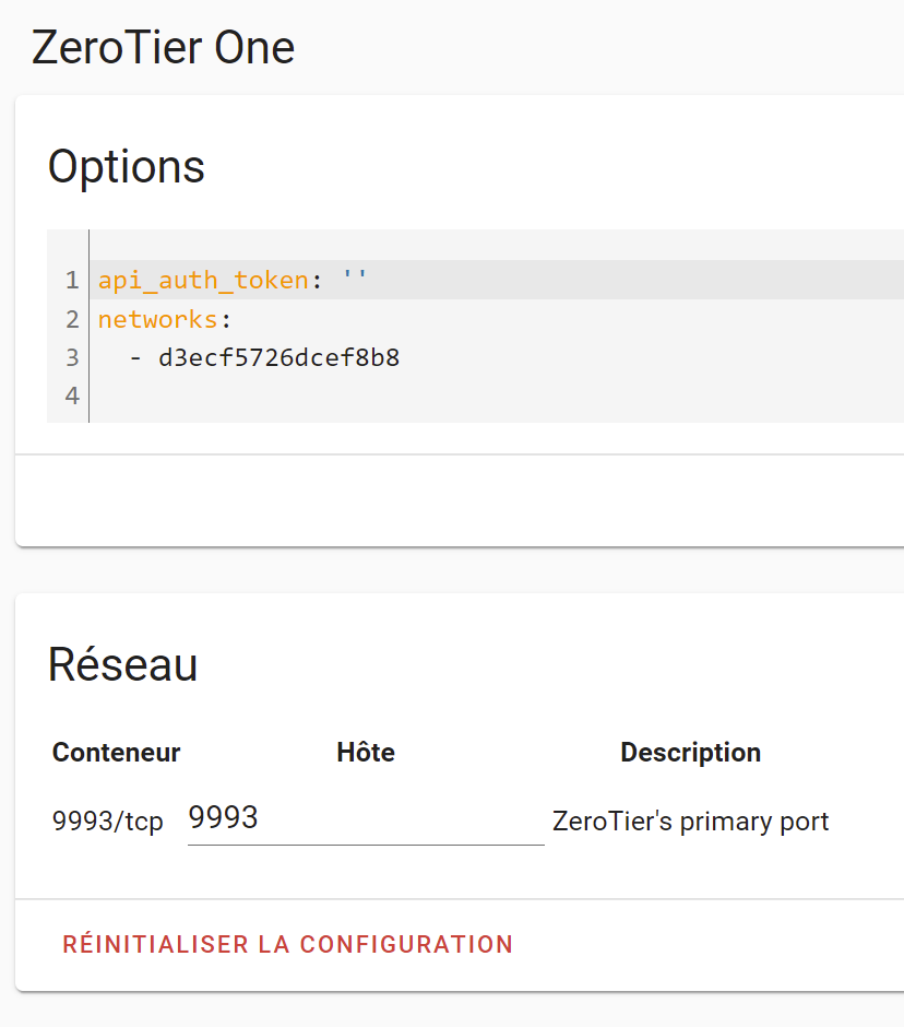

Sur l’Add-ons, à quoi ressenble ta configuration ?
Voilà la mienne:
api_auth_token: ''
networks:
  - d3xxxx72yyyy43zz

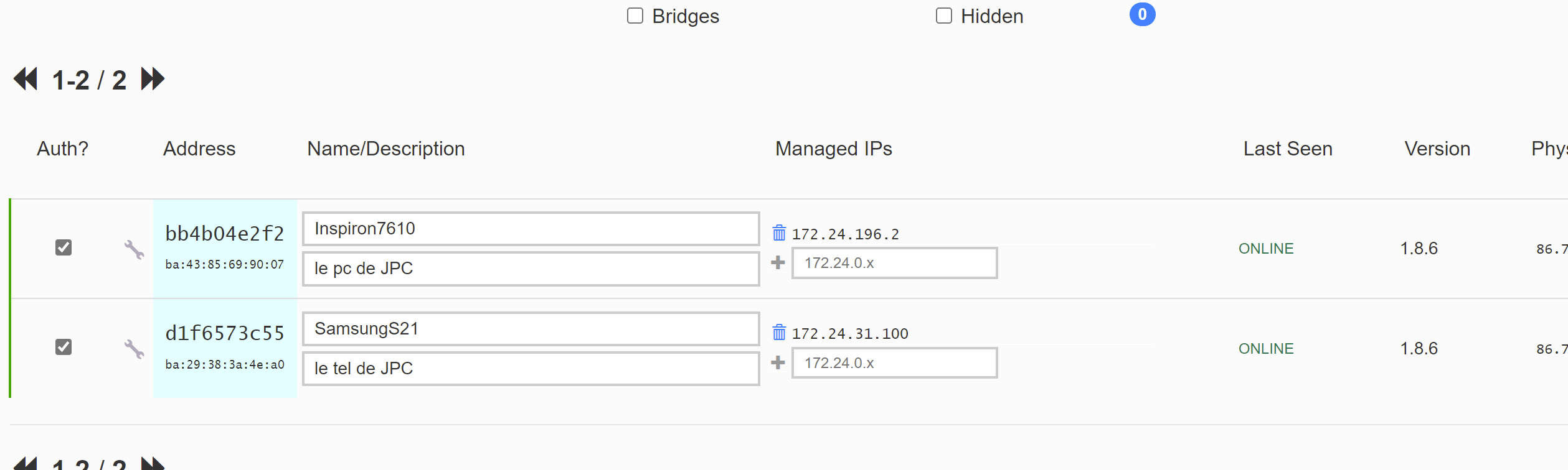

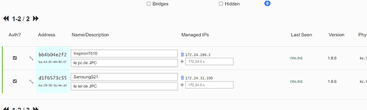

oui, chez zérotier, je vois tous mes téléphones et ordinateurs, et je peut les activer… mais je ne vois pas mon HomeAssistant, donc je ne peux pas l’activer.
Coté HomeAssistant, dans la configuration, je n’ai configuré que le network.

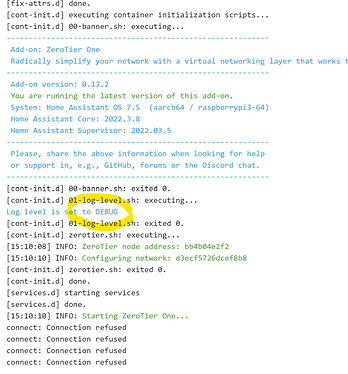

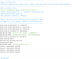

voila le log que je recois :

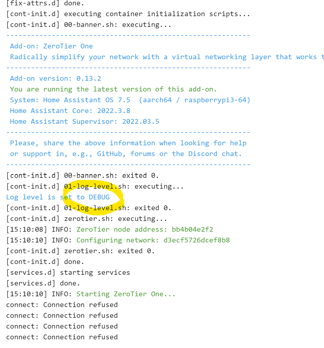

On dirait le log au niveau « INFO ». Il faudrait le même en « DEBUG ». Ca devrait en dire un peu plus.
voici le log en mode debug : ca ne dit rien de plsu dans aucun des modes

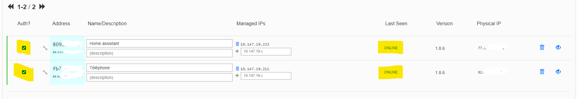

voici le coté zerotier : je suis online avec le même réseau, et depuis le même LAN connecté sur la même box
Si tu regardes de nouveau tes clients, il doit y avoir un de plus, c’est mon HA de test.
Donc le problème vient bien de ton Addons sur HA.
