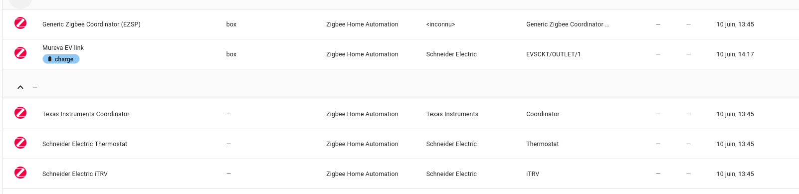

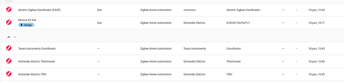

j’ai donc mis en service ZHA avec , c’était la demande forte que j’avais, un routeur SLZB-06M dans mon box 5 étages plus bas, dans lequel il y a des appareils Zigbee a relier ( Prise EV de charge de VE MUREVA etc etc . )
J’ai donc pu constater que les appareils qui étaient dans le réseau WISER apparaissaient bien dans ZHA
J’ai pu incorporer la prise EV de SE dans ZHA , le réseau zigbee est bien présent dans le box via le routeur SLZB !
mais là est la question après cette longue présentation cette prise MUREVA n’apparait pas dans le WISER , ce qui me semble compréhensible .
néanmoins n’y a t’il pas une possibilité de récupérer l’appareil dans le réseau WISER ?
