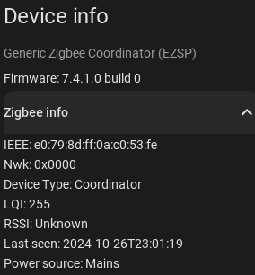

Cependant, ensuite, rien ne va plus. On dirait que ZHA ne parvient pas à intégrer correctement le module comme coordinateur. Dans la liste des devices ZHA, c’est toujours l’ancien coordinateur qui est listé (même si je l’ai débranché depuis):
Quand je regarde les détails de ce device persistant j’ai ça:
Ce qui est étrange là-dedans, c’est que l’IEEE est correcte mais la firmware version a changé (normalement le dongle est flashé avec le firmware 7.4.3).
