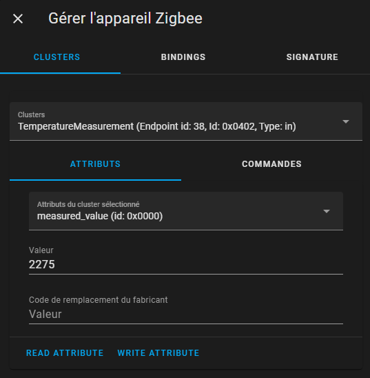

voici les infos du cluster et attribut:
J’ai lu la documentation, mais je comprend pas bien et pour éviter les conneries je préfère demander.
Quelqu’un pourrais m’expliquer quoi configurer pour lire l’attribut de la température dans une automatisation ?

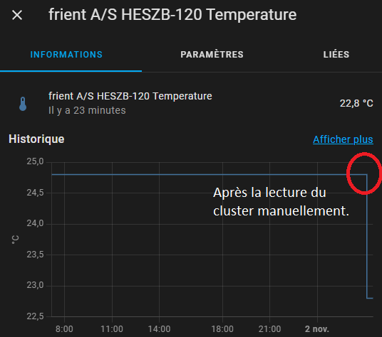

j’ai avancer, mais j’ai un soucis de décimal. Je m’explique, si je lance le service ca remonte bien la température mais sans virgule. Exemple: 2225 au lieu de 22.25 et sur le sensor c’est marquer 2225°c au lieu de 22.25°c.
Si je le fais manuellement par ZHA, c’est bon. J’ai bien 2225 en valeur et sur le sensor c’est bien marquer 22.25°c.

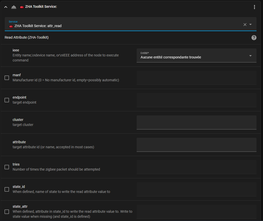

le code:
service: zha_toolkit.attr_read
  ieee: sensor.frient_a_s_heszb_120_c60e0034_temperature
  endpoint: 38
  cluster: 1026
  attribute: 0
  state_id: sensor.frient_a_s_heszb_120_c60e0034_temperature
  allow_create: false
Je vois pas d’ou viens mon erreur, quelqu’un saurait ?

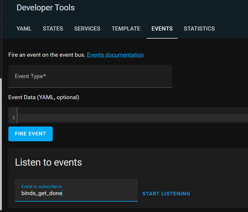

Pour écouter l’événement, on peut aller sur:
Perso je mets toujours zha_done pour ‹ event_done › quand je suis en interactif car je n’ai qu’a écouter un seul évenement.
