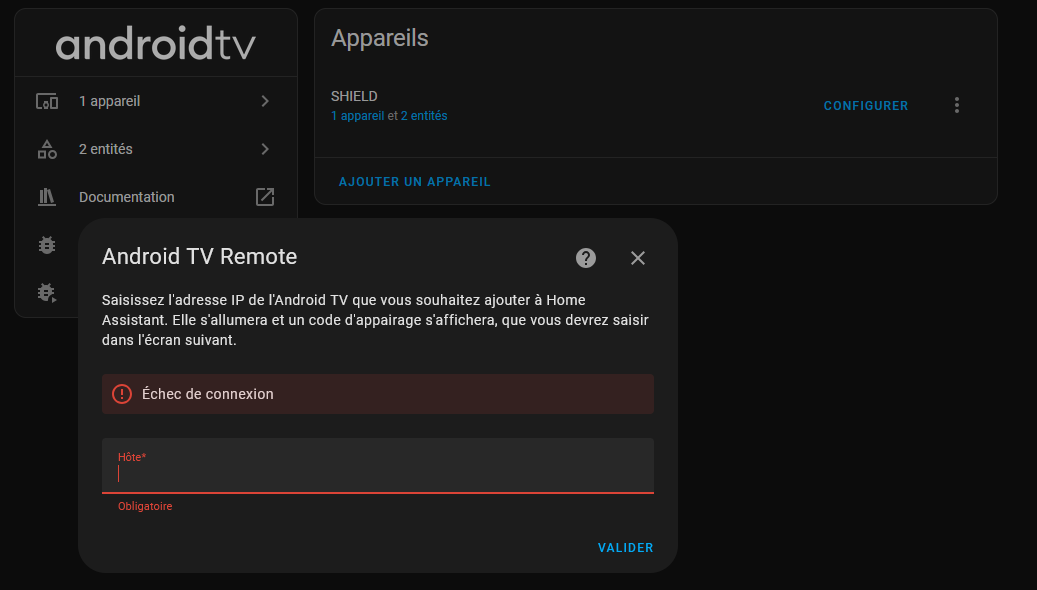

Je saisi l’IP du Zidoo mais impossible de me connecter, aucun message sur l’écran de la box ou sur la TV, juste un échec de connexion.

Mon besoin est de pouvoir allumer et éteindre le zidoo dans des scénarios. Je viens de tester sans succès. Le problème ne vient pas de l’application mais de mon (ancien) modèle de Zidoo qui ne supporte pas WOL
« le Zidoo X9S est similaire au Z9S en termes de fonctionnalités et, malheureusement, lui aussi ne prend pas en charge le WOL (Wake on LAN) en natif. Cette fonctionnalité est absente sur beaucoup des modèles plus anciens de Zidoo. »
Il me reste l’option infra rouge avec le Broadlink (ou acquérir un Zidoo plus récent).
