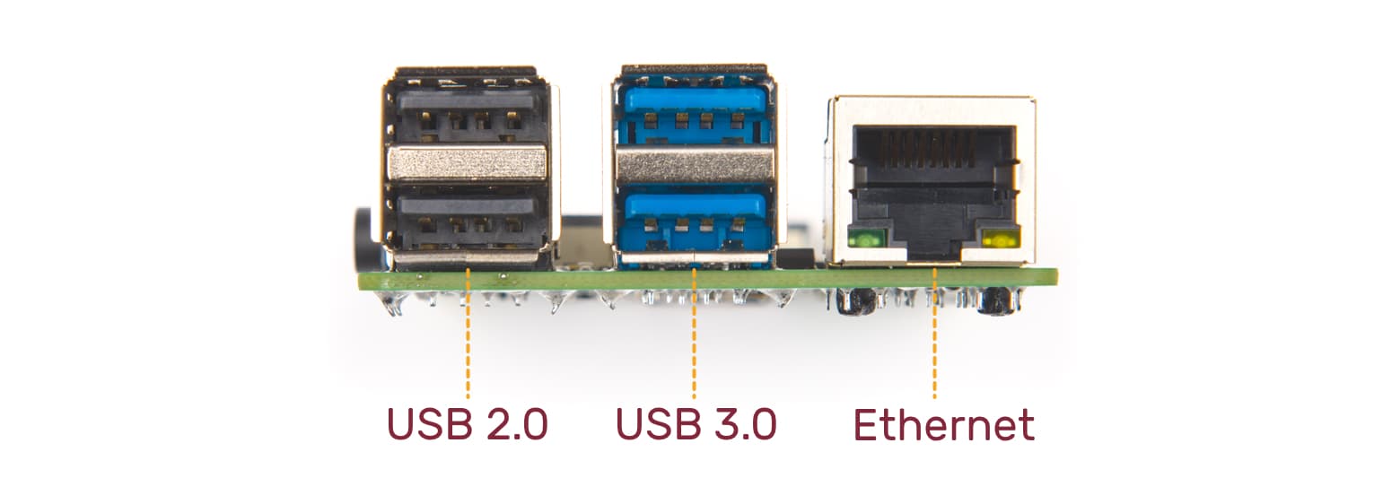

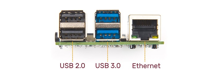

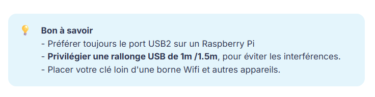

As-tu une rallonge USB pour ta clé Zigbee ?
As-tu branché la clé Zigbee sur un port USB2 ( port noir ) ?
As-tu ignoré l’installation de Zigbee Home automation ( ZHA ) ?
Ah ben ça alors , je vais refaire une config sur ce port
À bientôt
USB2 c’est peut être pour ça mes plantages successifs depuis le début
Je vais modifier ça sur USB2
Je vous tiens au courant
Je découvre ce jour que USB2 est noir :roll_eyes:
Et USB3 est bleue :rofl:
Après ça je peux mourrir tranquille, mais le plus tard possible :joy:
