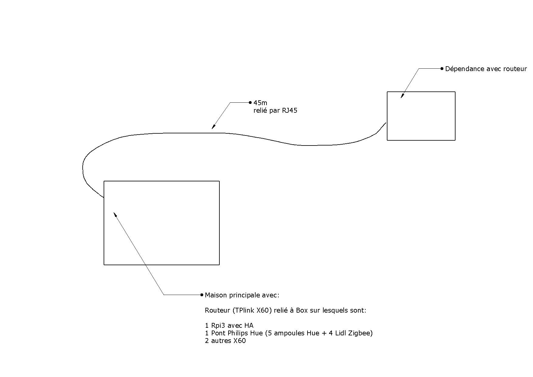

J’habite dans un appartement qui a pour grand avantage d’avoir, au fond du jardin (40aine de m) un genre d’atelier.
Ma box, routeur, Rpi3 avec HA, tout ça est dans l’appartement. Cet appartement à une liaison ethernet avec l’atelier, branché sur la box, j’ai donc internet au fond du jardin.
J’ai quelques ampoules branchés actuellement sur un pont Hue et je pensai m’acheter un dongle Sonoff Zigbee 3.0 pour ajouter, dans la maison, des capteurs de t°, de fumée et autres. Le protocole Zigbee avec son maillage m’avait l’air excellent pour ça.
Mais j’ai aussi envie d’ajouter des modules dans la dépendance et le maillage ne passera pas sur la distance entre appartement et le fond du jardin.
Ma question est donc: Est-ce qu’il y a moyen de mettre un genre de « relai » Zigbee sur le routeur de la dépendance, sans devoir remettre un propre Rpi avec HA et son dongle là-bas?
J’ai cru comprendre dans ce protocole que le maillage est top mais qu’il y a qu’un « gestionnaire » pour tout le maillage. Je me demande donc si je m’oriente vers le bon protocole ou si je dois chercher ailleurs, tant que j’ai pas encore acheté de modules?
