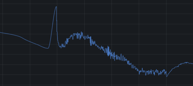

Alors, mon premier retour d’expérience :
La bascule a été relativement simple. J’ai renommé les équipements en leur donnant le nom qu’ils avaient sous ZHA, ce qui fait que je n’ai pas eu à revoir les scénarios Versatile Thermostat. Je n’ai presque pas eu à toucher à mon grafana (seule chose, les capteurs sont passés de humidite à humidity).
Le système semble plus stable, puisqu’après 48h, aucune équipement n’a perdu la connexion au réseau, même si ça reste à surveiller sur plus longtemps (et j’utilisais déjà des répéteurs comme ceux indiqués au dessus).
La conf des équipements est moins « sexy » que sur ZHA, mais il y a beaucoup plus d’options, notamment d’étalonnage pour les températures et l’humidité.
J’ai pu passer des mises à jour OTA des prises connectées, ce qui n’avait jamais marché sous ZHA.
Et pour finir, certains capteurs envoient les données beaucoup plus souvent que sur ZHA : voici un exemple de graphe avant/après
Pour l’instant, que du bon, je continue de surveiller :slight_smile:
