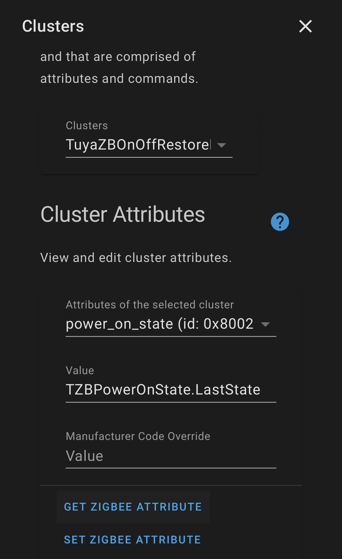

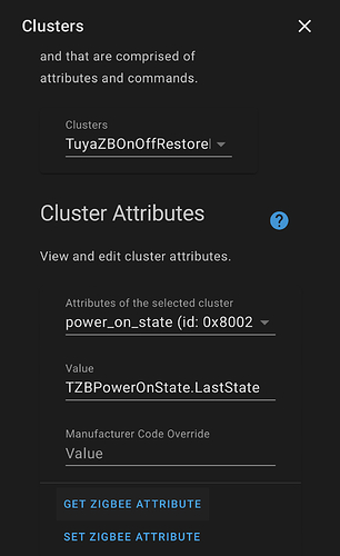

ZHA le gère aussi par le biais des clusters
La reprise sur coupure de courant fonctionne. Sous Z2M, elle n'a pas été implanté mais peut être ajouté facilement dans la console dev de l'objet
0: pour ARRET sur reprise
1: pour MARCHE sur reprise
J'ai pas trouvé pour RESTORE
sur ZHA, il faut mettre 255 en tout cas sur mes ampoules Ikea
